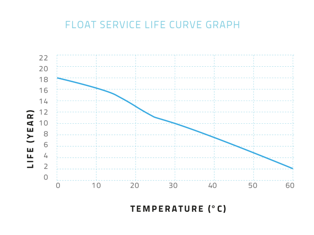

Per come io capisco le batterie ci sono due criteri che ne determinano la durata
1. la durata in anni tenendole sempre cariche e anche non facendole lavorare ciclicamente.
ad esempio per le lead chrystal
si vede che questa durata dipende dalla temperatura.
2. la durata in cicli che dipende dalla profondita' di scarica / carica durante i cicli
una batteria che fa 3000 cicli all'80% di carica / scarica viene sfruttata totalmente solo se si fanno questi cicli giornalmente ad esempio con un impianto solare per casa.
di solito per un camper servono molti meno cicli. Se ad esempio uso il camper due mesi l'anno scaricando la batteria ogni giorno ottengo 60 cicli annuali o 600 cicli ogni 10 anni.
per arrivare ai 3000 cicli mi servirebbero 50 anni di uso camperistico della batteria a due mesi l'anno.
Se la batteria pero' vive al massimo 15 anni per il punto uno sopra avro' che in questi 15 anni faccio solo 900 cicli e i 3000 cicli per i quali ho pagato piu' caro la batteria non li sfrutto perche' la batteria muore prima a causa del punto uno sopra.
bisognerebbe sapere se le batterie al litio durano anche 50 anni a non usarle molto ma in ogni caso io tra 50 anni non guido piu' il camper.....
