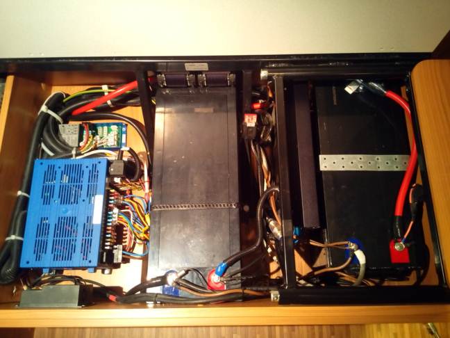

Ciao Topolone, per curiosità di che sezione sono i cavi?  Da quanto è il pacco batteria?  Grazie Il Fai Da Te a Opera d''Arte
La batteria è da 180 Ah totali.
Sono 8 celle da 90 ah l'una ( ogni 2 celle in parallelo ) a 3,4 V.
I cavi sono di sezione diversa...
Sul camper attuale c'era un "obbrobrio" elettrico che a mi è tornato utile.
Dalle batterie partiva un cavo gigantesco ( quello blu nella foto ) forse da 95 mm2 verso lo stacca batteria. Da qui parte un cavo solo da 16 mm2 con un fusibile a lama da 50 A per le utenze originali del camper. Ossia impianto non coerente...
Oggi ho appurato che nel porta fusibile del cavo grosso era presente un fusibile da 250 A che ho tolto e messo sulla BS dove era presente un 175.
Il relè di potenza che ho subito a valle della BS è progettato per 265 ampere continui.
Dal morsetto utenze parte un altro cavo da 35 o 50 per l'inverter da 1800 watt .
Adesso che ho invertito i fusibili è tutto "quas"i coerente anche se certe sezioni di cavi sono sovrabbondanti.

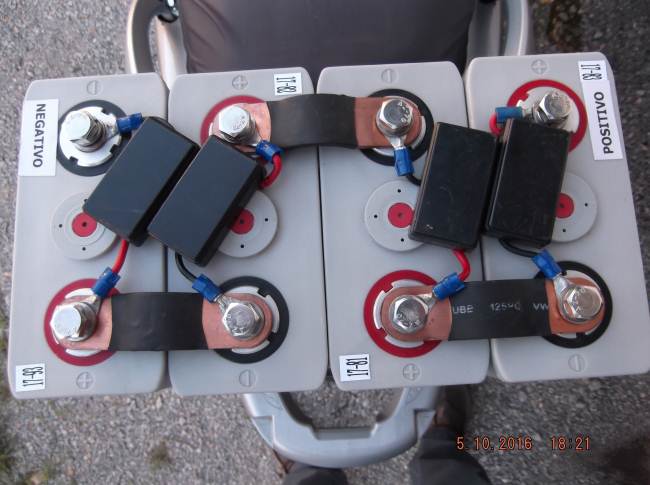

Io parlo delle batterie lead crystal, non di batterie al litio.
i tedeschi che le hanno comprate dicono che la plastica sopra e' liscia senza buchi.
qua una foto  di due loro batterie senza valvole:

Qui i dati tecnici di una batteria
http://www.leadcrystalbatterien...
i prezzi sono spariti dalla hp mi sembra costasse sui 200 euro piu' spedizione. Ho chiesto ora nel forum tedesco i prezzi.
vantaggi: molti piu' cicli che le agm/gel e meno peso. Il liquido interno dopo due cariche e scariche si solidifica e dunque non perdono liquido. Peso minore di una agm.
i 100Ah sono con la scarica in 10 ore, per 20 o 100 ore sono di piu' e dunque bisogna fare i paragono giusti con le agm.
Durata in anni maggiore e scaricabile completamente anche se e' meglio non scaricarla proprio del tutto credo. Non devono essere ricaricare subito quando scaricate.
si dovrebbero caricare pure piu' velocemente delle agm ma piu' lentamente di quelle al litio. Dei tedeschi le hanno e dicono di essere contenti.
fanno meno cicli delle batterie al litio ma costano anche molto meno e le carichi come altre agm. Pesano di piu' delle litio.
penso che il rapporto prezzo prestazioni sia piu' favorevole delle litio per un camperista perche' a un camperista alla fine non servono batterie che durano 30 anni come le litio.
