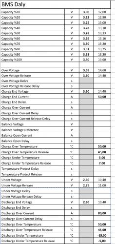

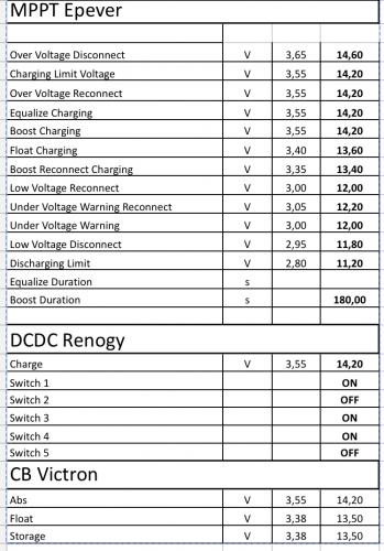

Leggendo con interesse questa discussione mi dovrò rimettere in pista con la riconfigurazione dei miei apparati.
Questi sono i parametri attuali.

Inserito il 19/11/2022 alle: 16:25:49
In risposta al messaggio di Subalpino del 19/11/2022 alle 14:49:32
Leggendo con interesse questa discussione mi dovrò rimettere in pista con la riconfigurazione dei miei apparati. Questi sono i parametri attuali.
Utile il dettaglio dei parametri del BMS della tua batteria (è integrato?)
Riguardo ai parametri dei 3 caricatori ho dei forti dubbi solo sul boost a 180 minuti.
Sapevo che lifepo4 bastano un boost a 14.x V di 1 ora massimo 2.
Poi una cosa ..il DC DC renogy ha solo un parametro a 14.2v..significa che carica a 14m2v all infinito ?  Non sarebbe meglio mettere come su Cb e mppt un fñoat a 13.6v a carica completa?

Inserito il 19/11/2022 alle: 17:05:05
In risposta al messaggio di Hunter85 del 19/11/2022 alle 16:25:49
Utile il dettaglio dei parametri del BMS della tua batteria (è integrato?) Riguardo ai parametri dei 3 caricatori ho dei forti dubbi solo sul boost a 180 minuti. Sapevo che lifepo4 bastano un boost a 14.x V di 1 ora massimo
2. Poi una cosa ..il DC DC renogy ha solo un parametro a 14.2v..significa che carica a 14m2v all infinito ?  Non sarebbe meglio mettere come su Cb e mppt un fñoat a 13.6v a carica completa? ​​​​​​
I BMS sono Daly e si configurano con BT o con il PC, nel secondo caso si possono aggiungere più parametri.
Sul solare sono informazioni che ho copiato, per me è un mondo oscuro cool
Il renogy si configura con i dipswitch e per le LFP si può solo selezionare una tensione (range da 12,6 a 14,6)

15/06/2018 11024
Inserito il 19/11/2022 alle: 19:10:05
In risposta al messaggio di Subalpino del 19/11/2022 alle 17:05:05
I BMS sono Daly e si configurano con BT o con il PC, nel secondo caso si possono aggiungere più parametri. Sul solare sono informazioni che ho copiato, per me è un mondo oscuro  Il renogy si configura con i dipswitch
e per le LFP si può solo selezionare una tensione (range da 12,6 a 14,6) Bulk (Phase I) (Lead Acid + Lithium) In the beginning, a discharged battery will be charged with maximum current and voltage will be climbing steadily until reaching the absorption voltage setpoint. Absorption (Phase U0) (Lead Acid + Lithium) The battery reaches the absorption voltage setpoint and holds the voltage constant while the current gradually decreases until the battery is becoming full (within 10-20%). By default, absorption will not exceed 3 hours to prevent overcharging. Float (Phase U) (Only Lead Acid) After the absorption stage, the voltage of the battery will reduce to the float voltage setpoint and current will also reduce to a low maintenance mode to prevent the battery from discharging and offsetting any self-discharge. Heavier battery discharge may set controller back to Bulk/Absorption to replenish energy lost while energy is available.
Ok quindi il DC DC renogy per litio ha una fase assorbimento terminata in corrente.
Mi domando 2 cose.
1)Come la termina in caso che ci siano carichi sulla batteria di cui esso non possa distinguere la corrente.
È un problema di alcuni Cb o regolatori che no. Terminano mai la fase assorbimento se c'è una corrente di un carico X poiché questa fa credere al caricatore che la batteria stia continuando ad assorbire X corrente.
È la figata dei sistemi victron con uno schunt batteria installato, dove questo manda a tutti i Caricatori lnesatto valore della corrente batteria affinché essi possano terminare la fase assorbimento, non a tempo ma realmente in corrente.
Ma in viaggio non mi preoccuperei..chi viaggia per un mese 20 ore su 24 per dire?
2) non ho capito bene , se il renogy riesce a terminare l assorbimento, fino a che punto poi permettere alla batteria di scaricarsi prima di ripartire.
Per il solare per me è tutto corretto, l.unica cosa, 180  minuti di assorbimento ogni giorno su una litio già carica mi sembra troppo.
Se fossi in rimessa all aperto senza alcun carico sulla batteria, o provvederei con un interruttore sui pannelli oppure metterei l epever con 10 minuti di assorbimento. Tanto le litio anche se tenute non precisamente strapiene non soffrono (qualcuno dice che è meglio).
In ogni caso io mache in uso non metterei più di 2 ore. Ho letto che le lifepo4 a qualsiasi profondità di scarica hanno bisogno di 1 o 2 ore di assorbimento per finalizzare la carica.
180 minuti l hai messo tu? Perché di default è 2 ore , credo anche negli epever con firmware nuovo con programma litio predefinito.
Anche victron ha 2 ore come predefinito litio.
È anche vero che tu hai messo delle tensioni di assorbimento conservative a 14.2v quimdi da quel punto di vista c'è meno rischio di sovraccarica per un determinato tempo di assorbimento.

Inserito il 19/11/2022 alle: 19:24:50
In risposta al messaggio di Hunter85 del 19/11/2022 alle 19:10:05
Ok quindi il DC DC renogy per litio ha una fase assorbimento terminata in corrente. Mi domando 2 cose. 1)Come la termina in caso che ci siano carichi sulla batteria di cui esso non possa distinguere la corrente. È un problema
di alcuni Cb o regolatori che no. Terminano mai la fase assorbimento se c'è una corrente di un carico X poiché questa fa credere al caricatore che la batteria stia continuando ad assorbire X corrente. È la figata dei sistemi victron con uno schunt batteria installato, dove questo manda a tutti i Caricatori lnesatto valore della corrente batteria affinché essi possano terminare la fase assorbimento, non a tempo ma realmente in corrente. Ma in viaggio non mi preoccuperei..chi viaggia per un mese 20 ore su 24 per dire? 2) non ho capito bene , se il renogy riesce a terminare l assorbimento, fino a che punto poi permettere alla batteria di scaricarsi prima di ripartire. Per il solare per me è tutto corretto, l.unica cosa, 180  minuti di assorbimento ogni giorno su una litio già carica mi sembra troppo. Se fossi in rimessa all aperto senza alcun carico sulla batteria, o provvederei con un interruttore sui pannelli oppure metterei l epever con 10 minuti di assorbimento. Tanto le litio anche se tenute non precisamente strapiene non soffrono (qualcuno dice che è meglio). In ogni caso io mache in uso non metterei più di 2 ore. Ho letto che le lifepo4 a qualsiasi profondità di scarica hanno bisogno di 1 o 2 ore di assorbimento per finalizzare la carica.  180 minuti l hai messo tu? Perché di default è 2 ore , credo anche negli epever con firmware nuovo con programma litio predefinito. Anche victron ha 2 ore come predefinito litio. È anche vero che tu hai messo delle tensioni di assorbimento conservative a 14.2v quimdi da quel punto di vista c'è meno rischio di sovraccarica per un determinato tempo di assorbimento.
In effetti il DCDC è un carica batteria un po' diverso perchè viene utilizzato per poche ore continuative.
I parametri dell'Epever sono copiati da altri, posso modificare quel valore quando tornerò sul camper, fra un mesetto.
Comunque in rimessaggio è al coperto ed è tutto spento e scollegato, a parte la BM che è in carica tampone con un CB esterno.
15/06/2018 11024
Inserito il 19/11/2022 alle: 19:38:29
In risposta al messaggio di Subalpino del 19/11/2022 alle 19:24:50
In effetti il DCDC è un carica batteria un po' diverso perchè viene utilizzato per poche ore continuative. I parametri dell'Epever sono copiati da altri, posso modificare quel valore quando tornerò sul camper, fra un mesetto. Comunque in rimessaggio è al coperto ed è tutto spento e scollegato, a parte la BM che è in carica tampone con un CB esterno.
Ah ok quindi nessun problema in rimessaggio.
Per me quei 180 minuti sono troppi. Poi basta seguire una carica completa da solare o da Cb dopo una scarica media e vedere dopo quante ore di assorbimento la batteria è carica. Senza uno schunt si può fare dallo schunt amperometro del regolatore solare (con tutti i carichi spenti) e la stessa cosa dal Cb victron.
Quando la corrente di carica scende al livello che si considera "batteria caricata" per una LIFEPO4 (che non lo so...su una AGM è intorno a 1.5/2.5% della capacità) a quel punto deve finire l assorbimento.

Ah ok quindi nessun problema in rimessaggio. Per me quei 180 minuti sono troppi. Poi basta seguire una carica completa da solare o da Cb dopo una scarica media e vedere dopo quante ore di assorbimento la batteria è carica.
Senza uno schunt si può fare dallo schunt amperometro del regolatore solare (con tutti i carichi spenti) e la stessa cosa dal Cb victron. Quando la corrente di carica scende al livello che si considera batteria caricata per una LIFEPO4 (che non lo so...su una AGM è intorno a 1.5/2.5% della capacità) a quel punto deve finire l assorbimento.
Sono 180 secondi

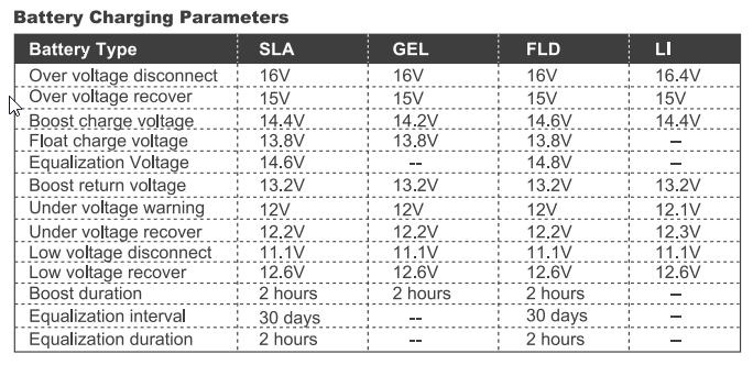

Il manuale dice minuti.
Qui sotto i parametri per Renogy, sono molto basici,  come mi sembra debbano essere per le LFP praticamente solo alta e bassa tensione di stacco, non c'è Equalizzazione ne Float ovviamente, il Boost è attivo ma durata zero.
Onestamente dovendo ancora capirne bene i concetti e visto che fondamentalmente si caricano CC io ho lasciato a zero quasi tutto.
Devo dire che così facendo non ho mai avuto problemi che i pannelli non caricassero durante o dopo la carica anche con prelievi importanti, considero le LFP quasi come dei condensatoti.
Gli alimentatori che ho acquistato insieme alle celle staccano quando arrivano a 14.6 (ora a 14.3 per diodo che ho messo solo per isolamento) e ripartono a caricare a ?.? V (non ricordo), ma penso che sia per evitare che continuino a staccare e riattaccare.
Mettendo Boost reconnected charging a 13.4 V, penso che avvenga il problema che qualcuno sopra ha individuato, cioè i regolatori non ripartono ad alimentare le batterie.

Inserito il 20/11/2022 alle: 11:23:31
In risposta al messaggio di Subalpino del 20/11/2022 alle 08:10:17
Sono 180 secondi
Mi.sbra strano siano 180 secondi perché il regolatore epever ( e tutti quelli che conosco) hanno intenpi di assorbimento ed equalizzazione in minuti.
D altra parte un assorbimento di 3 minuti serve a poco.
A giuliopgn : io sapevo che anche le batterie LIFEPO4 hanno bisogno di mantenere la tensione di fine carica (assorbimento) un tot.
Non di arrivarci e staccare immediatamente.
Però i regolatori mppt di un mio amico invece fanno così.
Mi pare che sul testo "Energy unlimited" sia scritto che deve durare tra 1 e 2 ore.
Comunque non ho alcuna esperienza diretta di come avviene la diminuzione della corrente, una volta che il caricatore smette di alzare la tensione e la tiene costante.
Nelle batterie al pb invece ho un sacco di esperienza e nonostante questa fase debba essere da un minimo di 2 ore a anche 6/8ore, se si carica con bassa corrente la fase assorbimento non deve durare tanto perché ovviamente essendo la corrente bassa, una volta che il target di tensione è raggiunto, per una bassa corrente, significa che la batteria è già quasi carica.
Al contrario con una carica a corrente molto alta, il target viene raggiunto molto prima, quindi a un SOC molto più basso, quindi deve durare tanto.
Inoltre ho ormai visto 2 teorie:
Alcuni produttori sostengono che una batteria al pb molto scarica, ha bisogno di un assorbimento di 6/8 ore.
Molti altri sostengono di non superare mai 3 ore, specialmente in caso di batterie VRLA e in caso di carica solare giornaliera, poiché una eventuale sottocarica, viene comunque compensata il Giorno dopo o quello dopo ancora.
Io non ho mai avuto bisogno di più di 3 ore per fare scendere la corrente sotto 2% della capacità.
Mentre victron sostiene che con batteria molto scarica comunque bisogna fare 6 ore.
Alcuni produttori come Morningstar o Outback, con batteria sotto 50% addirittura eliminano il mantenimento per il giorno successivo e fanno un assorbimento per tutte le ore di luce se possibile.
Come ho detto la chiave anche per lifepo4 è sapere a che corrente assorbita a tensione di assorbimento,sono considerate cariche.
Così si può regolare in modo ragionevole il tempo di tale fase.
