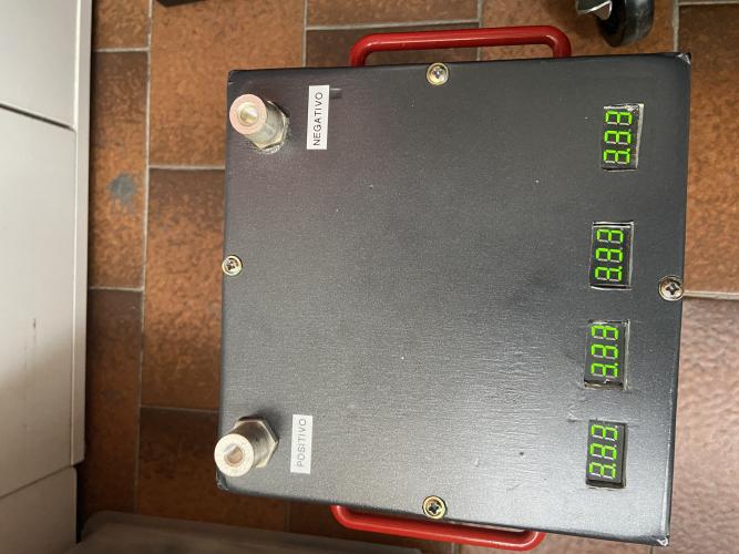

Volevo condividere quello che mi è successo con la batteria da 100 Ah LiFePo4 che utilizzo in rimessaggio per alimentare telecamera, luci led la notte e autoradio.
L'altro giorno vado al camper e vedo che una cella, delle 4 prismatiche che ho assemblato, non dà alcun valore al voltmetro, che ho messo su tutte e quattro le celle, per vedere se sono allo stesso livello energetico.
Devo precisare che la batteria è sempre andata bene e viene caricata da un impianto fotovoltaico installato sul tetto del rimessaggio. Ho assemblato anche un'altra batteria, da 180 Ah, che ho venduto, l'acquirente mi dice che ha alcuni problemi nel settaggio del BMS, un JBD da 100 A con controllo Bluetooth, non è giovane, neanche io lo sono..., gli do alcune indicazioni su come usare i parametri e l'APP.
Nel frattempo, penso sia meglio che, se l'acquirente della batteria ha problemi con questo tipo di BMS, potrei sostituirlo con quello che sto usando sulla batteria del rimessaggio, che non ha alcun tipo di controllo Bluetooth e quindi, forse..., per questo signore potrebbe andare meglio.
Sostituisco il BMS della Daly, da 100 A, con un'altro BMS non cosi costoso, pensando che, visto l'utilizzo in rimessaggio, senza stress, non dovrei avere problemi, sbagliato... perchè a distanza di qualche settimane si è presentato il problema che ho riportato prima.
Scollego la batteria, la apro e misuro le varie celle, la prima, quella incriminata mi dà 1 Volt di carica, le altre sui 2,4/2,7 Volt.
Porto a casa la batteria e provo, con un alimentatore, prima di ordinare un'altra cella per la sostituzione, a caricare la cella a 3,3 Volt, quale stupore nel vedere che nel giro di poche ore la cella si carica perfettamente... e così ho fatto con le altre, poi ho rimesso il BMS della Daly, perchè nel frattempo, l'anziano signore al quale ho venduto la batteria, si è fatto aiutare dal figlio nel settaggio del BMS ed è contento, quindi niente sostituzione.
Ho rimontato il tutto e collegato la batteria al CB per qualche ora, la batteria adesso è carica, non al 100%, ma carica e questo è quello che leggono i voltmetri, non si legge bene, le celle sono tutte quattro a 3,33 Volt.

Volevo condividere quello che mi è successo con la batteria da 100 Ah LiFePo4 che utilizzo in rimessaggio per alimentare telecamera, luci led la notte e autoradio. L'altro giorno vado al camper e vedo che una cella, delle
4 prismatiche che ho assemblato, non dà alcun valore al voltmetro, che ho messo su tutte e quattro le celle, per vedere se sono allo stesso livello energetico. Devo precisare che la batteria è sempre andata bene e viene caricata da un impianto fotovoltaico installato sul tetto del rimessaggio. Ho assemblato anche un'altra batteria, da 180 Ah, che ho venduto, l'acquirente mi dice che ha alcuni problemi nel settaggio del BMS, un JBD da 100 A con controllo Bluetooth, non è giovane, neanche io lo sono..., gli do alcune indicazioni su come usare i parametri e l'APP. Nel frattempo, penso sia meglio che, se l'acquirente della batteria ha problemi con questo tipo di BMS, potrei sostituirlo con quello che sto usando sulla batteria del rimessaggio, che non ha alcun tipo di controllo Bluetooth e quindi, forse..., per questo signore potrebbe andare meglio. Sostituisco il BMS della Daly, da 100 A, con un'altro BMS non cosi costoso, pensando che, visto l'utilizzo in rimessaggio, senza stress, non dovrei avere problemi, sbagliato... perchè a distanza di qualche settimane si è presentato il problema che ho riportato prima. Scollego la batteria, la apro e misuro le varie celle, la prima, quella incriminata mi dà 1 Volt di carica, le altre sui 2,4/2,7 Volt. Porto a casa la batteria e provo, con un alimentatore, prima di ordinare un'altra cella per la sostituzione, a caricare la cella a 3,3 Volt, quale stupore nel vedere che nel giro di poche ore la cella si carica perfettamente... e così ho fatto con le altre, poi ho rimesso il BMS della Daly, perchè nel frattempo, l'anziano signore al quale ho venduto la batteria, si è fatto aiutare dal figlio nel settaggio del BMS ed è contento, quindi niente sostituzione. Ho rimontato il tutto e collegato la batteria al CB per qualche ora, la batteria adesso è carica, non al 100%, ma carica e questo è quello che leggono i voltmetri, non si legge bene, le celle sono tutte quattro a 3,33 Volt. Saluti.
Naturalmente l'altro BMS l'ho buttato nel cestino...

Ciao Ezio, sarebbe interessante avere i riferimenti di quello che hai buttato via, in modo che altri evitino di comprarlo.
Riguardo il BMS della Daly, da 100 A non ti ha mai dato problemi?
1 V è proprio poco, speriamo che se la cavi, ma in teoria dovrebbe essere andata, 2.5 V è al limite di guasto, 2.7 è al limite di utilizzo, ma non avevi il bilanciatore attivo a condensatori in parallelo?
Giuliopgn
Modificato da Giuliopgn il 02/12/2022 alle 20:01:12
30/12/2004 3559
Inserito il 02/12/2022 alle: 21:28:35
In risposta al messaggio di Giuliopgn del 02/12/2022 alle 19:56:23
Ciao Ezio, sarebbe interessante avere i riferimenti di quello che hai buttato via, in modo che altri evitino di comprarlo. Riguardo il BMS della Daly, da 100 A non ti ha mai dato problemi? 1 V è proprio poco, speriamo
Si ho il bilanciatore a condensatori, che è sempre andato bene, dopo aver fatto la modifica, per recuperare il BMS Daly, ho avuto problemi.
Oggi non sono riuscito ad andare al rimessaggio, domani se riesco vado e collego la batteria, vediamo come si comporta...
Anch'io pensavo che con 1 Volt la cella fosse andata, vediamo...
