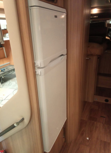

Frigorifero installato:

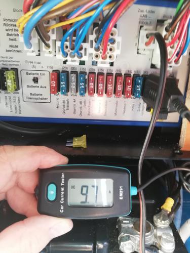

Non vedo problemi, secondo la mia esperienza…
Eventualmente, anch'io ho un CB della Schaudt sul mio Hymer, potrebbe esserci la possibilità di mettere un CB aggiuntivo, come ho fatto io, dedicato alla BS, dipende dal modello Schaudt che hai, semplicemente togliendo un fusibile e connettendo il CB aggiuntivo, carico la LiFePo4 ai suoi parametri.
Se noti, sulla sinistra, manca un fusibile, in questa maniera la BS viene caricata dal caricabatterie aggiuntivo e quella del motore da quello di serie.
Vedrai che rimarrai sorpreso di come in poco tempo si caricano le LiFePo4.

frigo che assorbe almeno 170W ovvero 12,6A a 13.5V (questo l'RMD8505) senza contare le perdite... Di quei 140A o quelli che possono essere erogati dall'alternatore ne rimangono ben pochi; provare per credere. Giusto per dare qualche numero... Le due elettroventole (sul ducato X250), quando vanno, consumano 300+300W (alcuni ricambi riportano anche 400+400W)... quindi nella miglior delle ipotesi sono 600W cioè circa 45A a 13,5V oppure 59,2A a 13,5V se sono 800W. Le luci solo le anabbaglianti sono circa 10A, poi se ci aggiungiamo le luci di ingombro saliamo ancora... Poi il condizionatore con l'elettrofrizione (un altro assorbimento rilevante). La ventola abitacolo consuma circa 300W alla massima velocità, quindi altri 22,2A a 13,5V. Caricare 2 telefoni, altri 2A almeno e ci può anche essere il navigatore e la radio... Ci manca anche l'elettronica del motore (altro assorbimento rilevante) e poi le perdite... Solo con questi numeri compreso il frigo sopracitato (e mancano ancora diverse cose) siamo già a quasi 92A... o 106A se le elettroventole sono da 400+400W.  Se avessimo tutti i dati vedremmo che, forse, avanzano 5A di quei 150A (se si ha il 150A) forniti dall'alternatore... Con il 180A c'è un po' di margine. Ultima cosa, bisogna tener conto anche del caldo... con il calore le prestazioni dell'alternatore calano e non poco; di certo nel vano motore non c'è fresco, specie in estate.

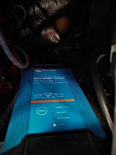

Ciao, visto che l'intento di chi ha aperto questo topic era avere informazioni da chi ha usato la batteria del litio store aggiungo qualche info che spero sia utile ad altri.
Come ho già avuto modo di dire il caricabatterie da 220v incluso nell'acquisto è molto basico. Mi pare, però, di aver letto che qualcuno lo ha montato sul camper come caricabatterie di rete fisso sul camper. a questo riguardo volevo segnalare che - almeno quello che hanno dato a me - quando lo si connette alla batteria con la rete scollegata scintilla vistosamente e accende il led verde.
Questo comportamento ovviamente implica che la batteria alimenta parte della componentistica sempre, se tale comportamento è tollerabile su un caricabatterie che si usa sporadicamente non trovo lo sia per un caricabatterie che sta fisso in camper connesso alla batteria e che viene connesso alla 220v solo in campeggio.
Se lo avete collegato fare le vostre valutazioni, oltre che un consumo inutile credo possa diventare fonte di un inutile pericolo.
L'alternativa potrebbe essere introdurre un relè con bobina a 220v che collega il circuito a 14v di ricarica solo in presenza di rete elettrica. Non ho ancora dato un'occhiata ai relè però.
