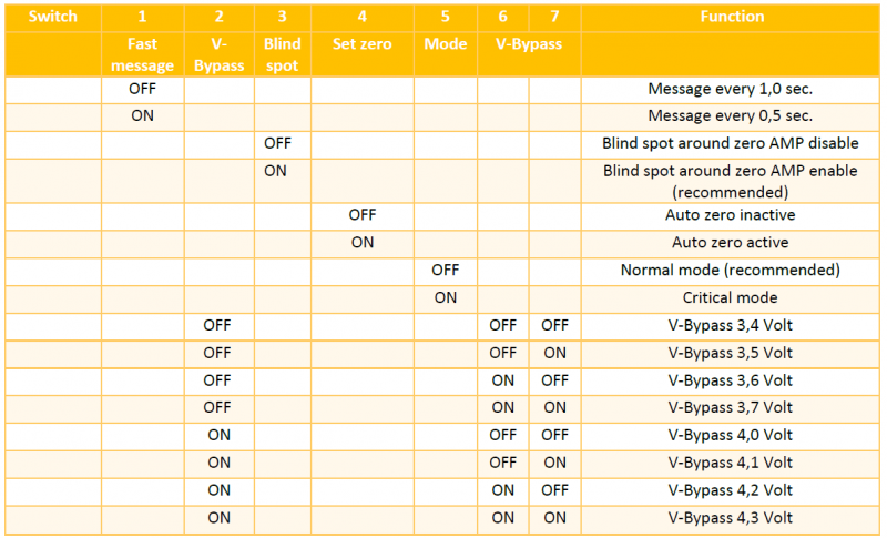

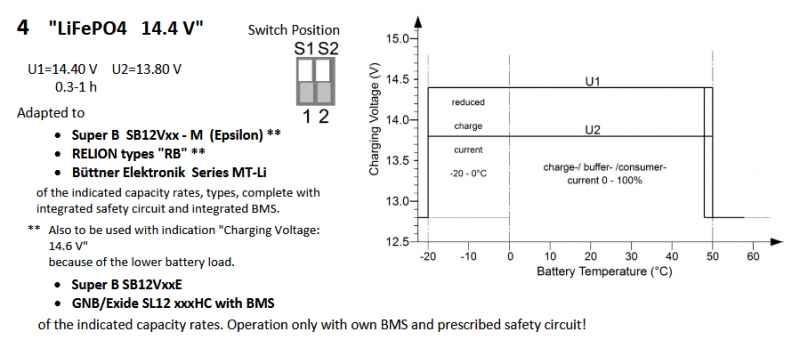

Dipende dal BMS … nel mio caso, ho impostato la V-Bypass a 3,4 che corrisponde a 13,8V (che è la fase di mantenimento del MCA-1225) e se dovesse partire la fase 6:
Ogni 12 giorni il caricabatterie torna alla fase 1 per 85 min per riattivare la batteria. In questo modo vengono evitati eventuali fenomeni di solfatazione
interviene il BMS staccando la carica, come ho assistito una volta in diretta:

Secondo me, piu che evitare la carica da alternatore, va solo ottimizzata.
Quando ho installato il Booster Votronic 1212-30 ho visto nel MANUALE che c'è anche un settaggio specifico per battria Lifepo che adatta la carica da alternatore, a queste batterie senza rovinarle.

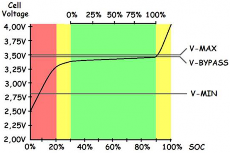

Ciao,  ma la tensione di bilanciamento non è quella di cui mi sto preoccupando, io mi preoccupo del fatto che alle Lifepo4 si accorcia la vita applicando una tensione di mantenimento. A 13.8V tu hai la batteria molto prossima
al 100% di carica e se applichi una tensione di mantenimento di 13.8 non le consenti di iniziare il ciclo di scarica che, da quello che ho letto,  ne accorcia la vita. È proprio questo il mio dubbio principale sull'uso di queste batterie in camper, ma di certezze non ne ho: mi baso su quello che ho letto e cercato di capire. Marco
Penso che occorra scindere il concetto di mantenimento del CB (nel mio caso 13.8V) ed il controllo che effettua il BMS in fase di carica … Riprendendo (ancora) il grafico delle gialle:
Per mantenere le batterie nelle migliori condizioni, è necessario monitorare costantemente la tensione e la temperatura delle singole celle. La tensione deve rimanere entro i limiti specificati per evitare danni alle celle. Mantenere le batterie a una temperatura di esercizio sicura previene anche possibili danni.
La larghezza dell'area verde (sicura) può essere impostata modificando le tensioni di soglia V-min, V-bypass (tensione soglia di bilanciamento) e V-max.
Conclusione: il limite superiore viene protetto con sicurezza inserendo V-max / V-bypass e il limite inferiore di V-min.
Quindi, oltre a gestire dinamicamente le tensioni di soglia hai la possibilità di configurare il BMS in “Normal/Critical Mode” per customizzare al meglio la vita della LiFePO4 enlightened

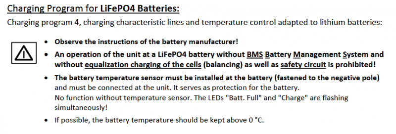

Ezio, che AGM e Litio (presumo che CBE consideri le LiFePo4) abbiano logiche di carica differenti mi e' chiaro. Quello che invece non torna e' perche' la CBE accomuni le due batterie nella selezione del regolatore di carica.  Stefano
Come scrive Blessyou, non c'è un CB che preveda lo stesso tipo di tecnologia per AGM e LiFePo4.
Non avrei acquistato un altro CB per caricare quella che ho io.
Io chiederei comunque alla CBE il perché e la funzione di questo settaggio sul tuo CB.
