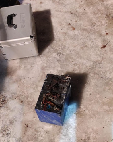

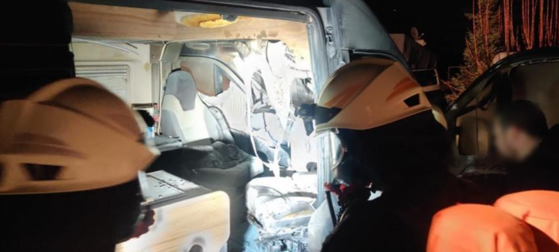

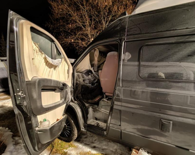

Fate molta attenzione a costruirvi le batterie o a comprare prodotti di bassa qualità e diffidate di pseudo installatori che mettono a rischio voi e il vostro mezzo.
I proprietari sono riusciti a spegnere le fiamme da soli. I vigili del fuoco hanno poi controllato l'interno del mezzo con una telecamera termica e, verificato che il rogo è stato innescato da una batteria. I proprietari sono stati portati in ospedale per un controllo.
Modificato da Laikone il 17/07/2025 alle 19:01:18

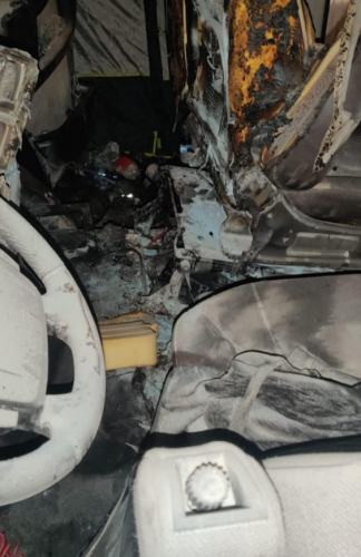

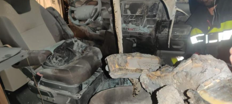

Fate molta attenzione a costruirvi le batterie o a comprare prodotti di bassa qualità e diffidate di pseudo installatori che mettono a rischio voi e il vostro mezzo. I proprietari sono riusciti a spegnere le fiamme da
soli. I vigili del fuoco hanno poi controllato l'interno del mezzo con una telecamera termica e, verificato che il rogo è stato innescato da una batteria. I proprietari sono stati portati in ospedale per un controllo.    L'iperlessia e l'analfabetismo funzionale sono una piaga sociale
E' abbastanza evidente che la fonte del problema non e' la batteria in quanto gli elementi hanno ancora una forma , sono esteticamente riconoscibili ed e' stato possibile spegnere l'incendio .
E' abbastanza probabile che sia stato l'impianto eseguito alla ****um ( passate il termine ) e se l'incendio e' partito dalla cabina localizzato al sedile conducente vorrei ipotizzare che sia stata sostituita la batteria originale posizionata in quel vano con una " hand made " adattata a quel vano .
Questo potrebbe aver portato in cortocircuito i cavi elettrici o i ponti di connessione tra gli elementi della batteria .
Se fosse andata a fuoco quella LFP ( ipotesi molto remota ) l'incendio non si sarebbe potuto spegnere con un estintore e del camper non resterebbe un gran che .

E' abbastanza evidente che la fonte del problema non e' la batteria in quanto gli elementi hanno ancora una forma , sono esteticamente riconoscibili ed e' stato possibile spegnere l'incendio .  E' abbastanza probabile che
sia stato l'impianto eseguito alla ****um ( passate il termine ) e se l'incendio e' partito dalla cabina localizzato al sedile conducente vorrei ipotizzare che sia stata sostituita la batteria originale posizionata in quel vano con una hand made adattata a quel vano .  Questo potrebbe aver portato in cortocircuito i cavi elettrici o i ponti di connessione tra gli elementi della batteria .  Se fosse andata a fuoco quella LFP ( ipotesi molto remota ) l'incendio non si sarebbe potuto spegnere con un estintore e del camper non resterebbe un gran che .
pare abbastanza chiaro che le celle in se non hanno provocato l'incendio... sei davvero perspicace laugh sono lì in bella vista...
Purtroppo, le celle in se sono la parte più "sicura" ma è tutto il resto il problema... dall'impianto, al BSM, a tutto il resto...
Hand made or ctzum made cambia ben poco se le cose sono fatte alla cantinara maniere... laugh

Secondo le prime ricostruzioni, l’incendio sarebbe partito da un guasto alla batteria del veicolo, che è andato completamente distrutto.

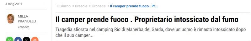

La notizia riportata lo scorso maggio (epoca dei fatti) da Garda Today riportava che la causa poteva essere imputata ad un guasto all’impianto elettrico, le indagini sono ancora in corso, nessun inquirente si è ancora pronunciato circa le celle litio come responsabili.
Certe notizie non dovrebbero essere date solo per far cassa.

prima di intervenire su un forum bisognerebbe fare un corso di comprensione del testo. Non è obbligatorio fare centro, ma almeno prendere la mira...
dalle foto l'incendio si poteva innescare anche con una normale batteria agm/acido, anzi quelle hanno persino piu correnti di spunto, perche la batteria e' integra molto probabilmente connessioni o cavi sono stati la causa, in ogni caso tutto puo prendere fuoco ma non capisco tutto sto accanimento che si vede ultimamente sulle batterie, sui camper ogni volta che si vede un incendio e' sempre causa di una batteria al litio, sulle auto se prende fuoco e' sicuramente un auto elettrica, oramai per vendere una notizia i titoli devono sempre cadere li altrimenti nessuno li legge!!
veramente il titolo recita: Batterie, litio e il fuoco
E non LE BATTERIE AL LITIO PRENDONO FUOCO...
detto questo si vedono e si sentono tanti incendi di camper, ma solitamente (non sempre) è legato al gas...
è chiaro che l'avvento della batteria al litio ha aumentato questo problema.
Con batteria al litio non si intende ovviamente la cella, la quale è anche più sicura della AGM, ma ben sappiamo che la litio è composta ANCHE da altre cose non solo le celle, che sono poi quelle che prendono fuoco...
Volendo leggere la questione da altra prospettiva, va detto che al momento, non mi sembra di aver letto che questi problemi li abbiano prodotti di qualità... possibili, ma ad oggi direi più che rari...

si appunto le batterie dei telefonini sono piu pericolose delle ferro fosfato che si montano sui camper e comunque non vedo nessuno terrorizzato di mettersi il cellulare in tasca o a fianco al letto magari in ricarica!(e
se ci si ricorda samsung aveva avuto dei grossi problemi di telefoni che prendevano fuoco!) A mio avviso tutte le batterie al litio sono molto sicure, la differenza la fa l'installazione e l'utilizzo, chi monta una tempra da 1500e al 99% dei casi se la fa montare dal concessionario ufficiale che lavora con certi standard, al contrario chi compra una batteria no brand lo fa per risparmiare e purtroppo magari si affida al montaggio a mio cugino che nella sia vita ha solo sempre cambiato lampadine al lampadario di casa con i danni che tutti vediamo. Altra cosa che la gente non ha ancora capito che le batterie al litio danno meno ampere di spunto di solito sono 100/150a contro una batteria al piombo che puo superare i 500a, le litio servono per avere piu durata nel tempo non per poter prelevare correnti elevate attaccandoci inverter che alimentano anche il forno di casa eppure ora sui camper tutti vogliono inverter da 2000w pensando di essere a casa.
sul fatto che una della principali indiziate per i danni sia l'installazione mi trovi d'accordo, ma non solo.
In fin dei conti una litio per essere installata ha bisogno di un DC-DC ben montato e correttamente cablato, il resto è tutto nella batteria.
Ma cosa c'è dentro a quella batteria? E' questo il problema...
Per comprare una o più celle, metterle in parallelo e collegare un BSM non serve un premio nobel, e converrai con me che a meno di essere proprio un pollo in elettrotecnica non puoi essere tu la causa del problema... quindi, se fai un buon montaggio, e tutto va a fuoco di chi è la responsabilità se non dei prodotti utilizzati?
Che nel mondo vi siano pochi costruttori di celle non significa nulla, lo stesso produttore può costruire prodotti di ottima qualità ma anche di 3-4^ scelta... Quando compri un BSM a 15€ che BSM hai comprato da installare sulla batteria autocostruita? Comprendi che non è assolutamente detto che quel BSM da 15€ sia lo stesso contenuto dentro a batterie premium? Questa è l'assoluta differenza.
Dietro a costruttori ma anche a rivenditori seri, intesi come coloro che comprano un prodotto costruito da altri per rivenderlo col proprio marchio, ci sono serietà, test di affidabilità e durata al fine di sicurezza che dubito fortemente queste cose vengano fatte anche da produttori low cost.
Se ai mancati test aggiungi componenti di bassa qualità ti ritrovi quanto in foto qui sopra...
Non puoi giudicare una batteria dall'involucro in metallo o in plastica, apribile o chiusa o dalla classica frase: "io sono 2 anni che ce l'ho e non ho problemi" perchè magari anche nel camper in foto la batteria era stata installata qualche anno fa...

A propo' il camper andato in fuoco in Francia aveva Due batterie riportano la dicitura LITIME e una DeepPOWER. Il perito le ha ordinate dallo stesso indirizzo e sottoposte ad una verifica, con risultato agghiacciante
d'altronde da qualche parte qualcosa che non va c'è...
ed è chiaro che se con la telecamera termica hanno individuato il punto d'innesco sulle batterie, queste siano le prime ad essere analizzate.
Credo comunque sia solo un caso che il marchio coinvolto sia quello citato da alexf, in quanto praticamente tutte le batterie con quel prezzo se non son zuppa son pan bagnato...
