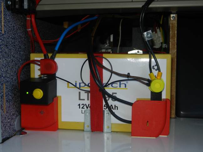

La batteria è una 90 Ah della Winston battery.
Si trova in vendita da vari distributori sia in Italia che in Europa.
http://en.winston-battery.com/i...
L'unico accorgimento è quello di montare un salva batteria elettronico che stacca se la tensione dovesse scendere sotto i 11,8 V.
Le batterie al litio non devono mai andare sotto i 10 V pena morte istantanea.
Per il resto tutto originale.... non devi cambiare niente....ne carica batteria ne regolatore del pannello solare.
Oggi i prezzi sono saliti e non prevedo abbassamenti a breve... la domanda è alta e i produttori si contano sulle dita di una mano.
Impianti per produrre queste batterie richiedono investimenti colossali.
Peso ; 15 kg .Dichiarano che una da 90 Ah equivale a circa 140 Ah di batterie classiche con il vantaggio di potere prelevare correnti istantanee elevate senza problemi.
Per ora confermo la bontà del prodotto. Anzi di più ...eccezionale....
