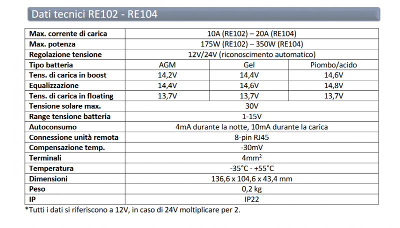

Il mio regolatore solare è un Moove RE 102 da 10A..il caricabatterie da 230V è un Nordelettronica ora a memoria non mi ricordo il modello preciso, il camper è del 2013

Inserito il 03/02/2025 alle: 08:21:49
Grazie a tutti per le risposte.
Un DCDC da 30A mi sà che in fututo lo monterò allora, giusto per stare più sicuri.
Il mio attuale regolatore solare ha 3 tipologie di scelta come batterie, ovviamente non la Lifepo4, volevo chiedervi se c'è un paramentro che potrebbe essere accettabile comunque?
Stessa cosa per il caricabatteria da 230V che ha 2 parametri, Gel e Piombo, da valori sembra più adatto nella versione GEL per una eventuale Litio...voi cosa ne pensate, posso continuare con questo o rischio qualcosa?

Grazie a tutti per le risposte. Un DCDC da 30A mi sà che in fututo lo monterò allora, giusto per stare più sicuri. Il mio attuale regolatore solare ha 3 tipologie di scelta come batterie, ovviamente non la Lifepo4, volevo
chiedervi se c'è un paramentro che potrebbe essere accettabile comunque? Stessa cosa per il caricabatteria da 230V che ha 2 parametri, Gel e Piombo, da valori sembra più adatto nella versione GEL per una eventuale Litio...voi cosa ne pensate, posso continuare con questo o rischio qualcosa?
Chiederei conferma a tornitore o ad altri ma secondo me non s'ha da fare.
Sono proprio le curve diverse, l'equalizzazione con le lifepo4 deve assolutamente essere esclusa e anche con il float a 13,7V saresti in assorbimento perenne.

Perchè non mandiamo qualsiasi tensione in batteria? Tanto c'è il BMS. E' un approccio sbagliato.
il tornitore
il tornitore
25/08/2015 6475
Inserito il 03/02/2025 alle: 14:43:30
In risposta al messaggio di Alexanto05 del 03/02/2025 alle 13:49:45
Qualsiasi apparato integro usato nei camper negli ultimi 30anni per caricare le AGM è perfettamente in grado di caricare anche una Lifepo4. Il perché è semplice e si chiama BMS. Se gli metti anche 20V ai capi, lui ti risponde
con il catodo di un diodo virtuale che non fa entrare nulla, accollandosi tutto l'eccesso di tensione e proteggendo le celle, finché l'overvoltage non si risolve. Quindi puoi stare collegato alla colonnina tutto il tempo che vuoi. Il motivo per cui i produttori vogliono venderti il CB specifico per Lifepo4, oltre che lucrare, è che, nel malaugurato caso di rottura del BMS, alle celle arriva comunque la tensione corretta e il CB si spegne autonomamente a carica completa. Quindi, in teoria, non ti guasta le celle per sovratensione, ma la batteria avrà comunque vita breve per sbilanciamento o per eccesso di scarica non protetto o per carica sottozero.
La tensione di mantenimento delle Pb o AGM è alta per le LFP (dove oltretutto non dovrebbe neanche essere contemplato tale parametro).
Ben che vada la tensione di mantenimento è 13,5 V... Quando avevo le AGM la tensione di mantenimento era 13,8 V; troppo alta.
