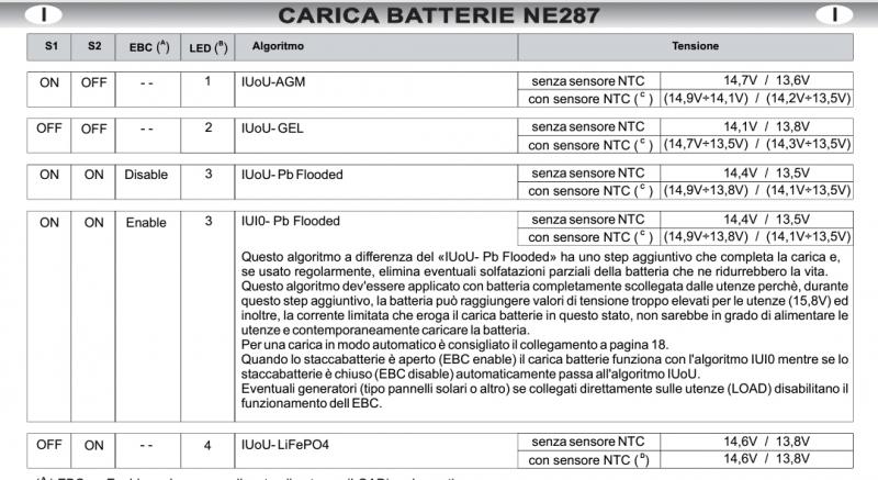

Però mi chiedo, senza polemica: perchè il CB NE287 di Alexanto ha come parametro delle Lifepo4 una tensione di mantenimento di 13,8V? Come il mio poi, che non è per le litio...e caricano entrambi a 14,6 (il mio 14,7 ok)
Se non necessitano di mantenimento, perchè l'hanno costruito così?

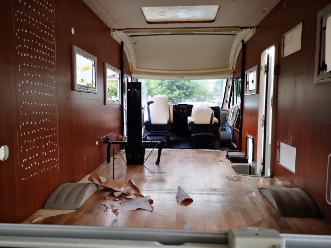

Lo stato del mio mezzo è questo... Non essendo ancora dipendente INPS ci vuole tempo...
Lo sto rifacendo da quasi zero con tanto di chiusura di alcuni oblò a tetto per arrivare ad avere almeno 800 Wp di fotovoltaico e una batteria che è compresa tra 400 e 600 Ah (metterò microonde ed altro oltre a sostituire l'alternatore).
Farò il possibile per avere un BMS con contatti puliti (che siano operanti tramite relais o ottico/digitale) per gestire un alimentatore (che ovviamente possa essere gestito da tali segnali, ideale che fosse sulla falsa riga anche DC-DC e MPPT) così da caricare senza problemi la LFP oppure mi toccherà trovare soluzioni esempio con arduino o simili. Poi chiaramente imposterò io i parametri limite e quant'altro sul BMS.

Quella è una domanda interessante e solo NE può dar risposta (sempre se ne dà una e che sia veritiera; dubito che dicano "abbiamo sbagliato per x motivi" alla richiesta di un cliente che chiede lumi in merito)...
Noi possiamo solo fare ipotesi del tipo riduzione costi (applicano lo stesso profilo delle Pb cambiando solo i valori di tensione; soluzione più veloce); oppure non conoscenza approfondita sulla gestione delle celle LFP... Le motivazioni possono essere svariate.
Io dal canto mio mi fido delle schede tecniche dei produttori delle celle dove danno tante informazioni che vengono bellamente omesse dall'assemblatore di turno (che sia NDS o Victron etc poco importa) a cui aggiungo ciò che è di mia esperienza.

Caricabatteria Nordelettronica NE287 e DCDC Nordelettronica NE325 40A sono esattamente quelli che avevo sul mezzo e funzionavano senza problemi.
In definitiva la tensione di assorbimento a 14,6V è quella consigliata, anche da tornitore.
13,8V di mantenimento non sarebbe quello consigliato dai produttori di celle ma che danni potrai mai fare? Il motore non sta acceso a settimane e sotto rete 230Vac ci starai giusto i giorni di campeggio, poi fermi il mezzo e non lasci niente in carica.

Bel casino però ...cioè si legge un po' di tutto... Solo che sarebbe ridicolo che magari andassi a comprare un CB specifico che và bene anche per le Litio, come nel tuo caso ad esempio, che poi me le tiene in mantenimento
a 13,8V...uguale identico al mio che non è per Litio! Confusione pazzesca veramente. Spenderei dei soldi, per un oggetto che fà lo stesso di quello che avevo prima Da un CB specifico, con curve per le Litio mi aspetterei che appunto magari non effettuasse il mantenimento, almeno a logica è cosi.. Che marca di batterie al Litio hai montato te per curiosità? C'è anche un altro utente nel forum mi pare, che ha fatto il cambio alla pari cioè ha tolto le Agm e messo le Litio, non mi ricordo chi è...sarei curioso di chiedergli se anche lui ha CB e regolatore solare NON specifici per le Litio, come la roba che ho io attualmente.
"Da un CB specifico, con curve per le Litio mi aspetterei che appunto magari non effettuasse il mantenimento, almeno a logica è cosi.."
