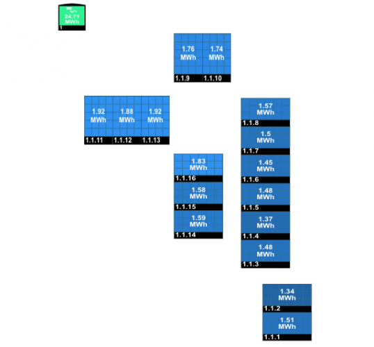

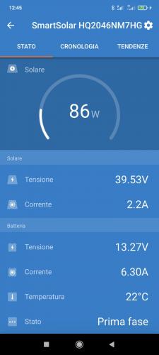

piove anche sull'impianto da 3,15kw fisso sul tetto di una casa... 3150W di pannelli rendono ora 390W. 390W diviso 10 pannelli, uguale a 39W ergo 3.25A per un singolo pannello da 315W calcolati sui 12V, se il calcolo lo
faccio sui 14V, tensione di ricarica sono 2.78A Guardano il cielo, senza mai un filo d'ombra, latitudine pari a quella di Bologna, piove, anzi pioviggina e non è assolutamente inverno, non sono sotto a un albero o coperti parzialmente come spesso accade. E' qui che entrano in ballo le batterie, alcuni giorni così, non 20 eh... sono abbastanza 2/3, forse anche meno, con temperature esterne tali da dover accendere la Combi e tra luce interna e altre utenze siamo a piedi.  Avendo un efoy si ha una produzione giornaliera pari a 80Ah, che nella stragrande maggioranza dei casi risolvono il problema. Ho speso di più, è vero, la ma soluzione è impareggiabile.
Ovviamente come ho detto varie volte conta il tipo di nuvole. E anche io ho visto giorni anche senza pioggia dove la produzione era meno di oggi con pioggia battente.

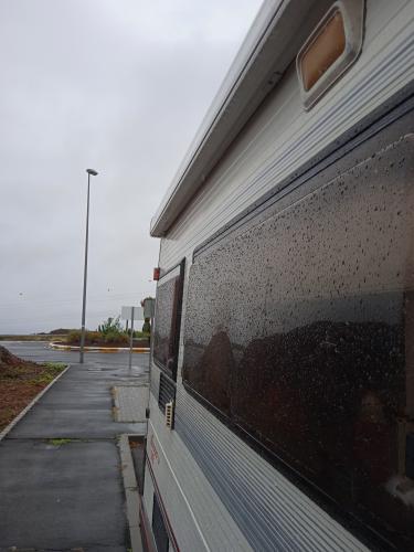

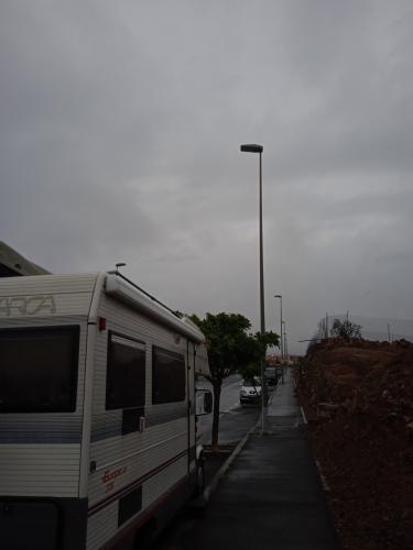

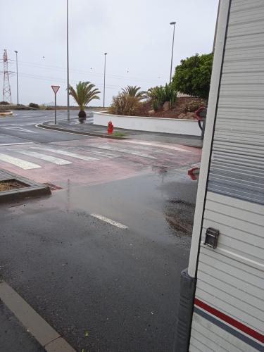

In ogni caso...sono le 18.00
Non ha smesso di piovere 1 secondo tutto il giorno.la pioggia è stata da forte a meno forte ma costante.
Alla fine la produzione è stata di 450wh in tutto il GG. Cioè 35Ah.
media di 60 watt, picco di 111w.

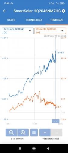

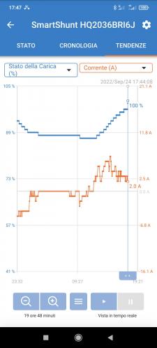

Progressione della ricarica da ieri notte a ora e progressione della corrente di carica SOLO NELLA BATTERIA, non totale.
Si vede che la mattina con TV e 2 PC non carica un bel niente..poi si .

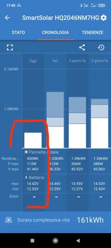

Colonnina odierna. Dice 430wattora ma ne mancano almeno 20, arriverà sui 450/460 Wh.
Picco di 113 watt illusorio perché di brevissima durata...il pannello ha fatto sempre 60/70 watt mediamente.

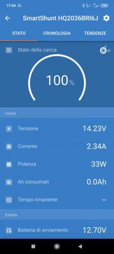

Stato della carica alle 17.44 , appena raggiunto 100% anche senza aver concluso la fase di assorbimento...ha caricato tutto il giorno a bassa tensione per la poca corrente e solo ora ha potuto superare 14v perché è di fatto carica .
Progressione della tensione batteria e della corrente totale. Qui non solo quella batteria ma la TOTALE proprio.

Aggiungerei anche il fatto che l'impianto di casa ha 10 pannelli e 1 solo MPPT o al massimo 2 MPPT, non 1 pannello 1 MPPT come spesso si ha sui camper perciò massima efficienza nell'inseguire l'MPP... Poi l'inverter per utenza domestica ha un'efficienza molto bassa rispetto al regolatore del camper a bassi carichi e anche per via della tensione diversa della stringa.
In merito a ciò mi ero già espresso... Paragonare un impianto civile con uno da camper non è possibile; nella maggior parte dei casi a parità di potenza installata con MPPT e condizioni climatiche l'impianto sul camper rende di più.

Colonnina odierna. Dice 430 Wattora ma poi è arrivato a 460wattora. Esattamente 35 AH.
Il picco di 113w è illusorio perché brevissimo.in realtà la produzione media è stata 60/70 watt.
Progressione di stato di carica e corrente (Solo quella batteria,non totale) da ieri notte,punto di SOC più basso(87%alle 2 di notte). Ha fatto 100% per il rotto della cuffia, e si vede come di mattina non ha caricato ma solo alimentato i 2 PC e la TV. Poi, spente queste cose ha caricato. Nonostante una carica a bassa corrente,tipo efoy che ha fatto raggiungere la.temsione di assorbimento solo a carica completa. Questo non va proprio bene se fatto tutti i giorni. È meglio che la tensione di assorbimento venga raggiunto tra 80 e 90% per la batteria.
Screenshot_2022-09-24-17-47-22-827_com_victronenergy_victronconnect(1).jpgScreenshot_2022-09-24-17-44-14-733_com_victronenergy_victronconnect(1).jpg
Progressione tensione batteria e corrente , stavolta la corrente totale.
Una mattina intera con 2 PC,TV e 2 telefoni,tutto su inverter. 2 docce.

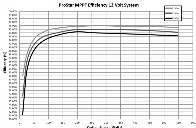

Come dici l efficienza di un MPPt a basso carico e molto meno che quella massima dichiarata.
Tanto che alcuni MPPt a potenza bassissima tengono il pannello a tensione molto più bassa della Mpp ottimale appunto perché il gioco non vale la candela. I.regolatori Epever e non solo, sotto 10/15 watt tengono il pannello a 15v e fanno la scansione della curva IV una volta all' ora.
Pochi produttori danno le curve di efficienza per tutte le potenze.
Epever lo fa..e lo fa anche morningstar che fa i regolatori mppt probabilmente migliori al mondo con bobine e componenti veramente di prima qualità..e in effetti questi ultimi hanno una ottima efficienza fino a potenza molto bassa.
VICTRON non da le curve ma solo l efficienza massima e a pieno carico.
A bassissima potenza da prove improvvisate mie ho visto un 90%. Mentre a potenza di regime un 97/98% che è quello che dichiara.
Ci sono regolatori MPPt cinesi che hanno efficienza a pieno carico di meno di 90% da prove che ho visto in giro. Figurarsi a bassa potenza.
Curva di efficienza del regolatore MPPt morningstar prostar (400 euro per 25A).
Si vede che è molto piatta a tutte le potenze,salvo bassissima. 82% a 10 watt con Mpp a 32v e batteria a 12v

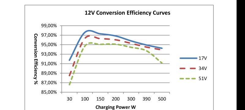

Curva di efficienza MPPt Epever TRIRON 30A (130 euro).
Si vede una curva meno costante. A 10w non viene fornito il dato (infatti a 10w non funziona a tensione Mpp ma a 15v fissi).
La curva con Mpp a 34v è simile al morningstar a 31v, ma a Mpp molto alte è un po' peggiore.
Viene indicata solo al massimo la curva con Mpp 51v. Il morningstar indica addirittura la curva di efficienza a 93V ed è ai livelli delle Epever a 51v.
Evidentemente il regolatore Epever a tensioni Mpp molto alte ,come 90v peggiora.
VICTRON non fornisce proprio nessun datoangry

Per gli impianti civili se guardi quelli basati su sistema SolarEdge i quali per ogni pannello hanno un ottimizzatore MPPT che va installato dietro ogni pannello vedrai che la produzione tra i vari singoli pannelli è leggermente diversa e per quelli che vengono coperti da ombre si vedrà una produzione ben più bassa.
Esempio di quello che si vede dal programma SolarEdge
Come si può vedere la produzione cambia, quello che ha prodotto di più è arrivato a 1,92 MWh e quello che ha prodotto meno 1,34 MWh ovvero oltre un 30% in meno.
Ecco il motivo per cui dico che un impianto civile non può essere comparato con una da camper specie per il motivo del rapporto tra pannelli e regolatori MPPT.
Le curve che hai indicato le conoscevo, io prima ho citato numeri di efficienza per gli inverter residenziali da 3 kW (es. Fronius).
