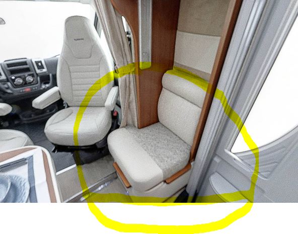

Su un Mobilvetta nuovo in esposizione ( nel paese di Magenta ) sotto il trapuntino di destra c'era il contenitore gia predisposto con tutti i cavi per batteria che arrivavano fino a li. Il contenitore era più o meno così

Su un Mobilvetta nuovo in esposizione ( nel paese di Magenta ) sotto il trapuntino di destra c'era il contenitore gia predisposto con tutti i cavi per batteria che arrivavano fino a li. Il contenitore era più o meno così Ciao

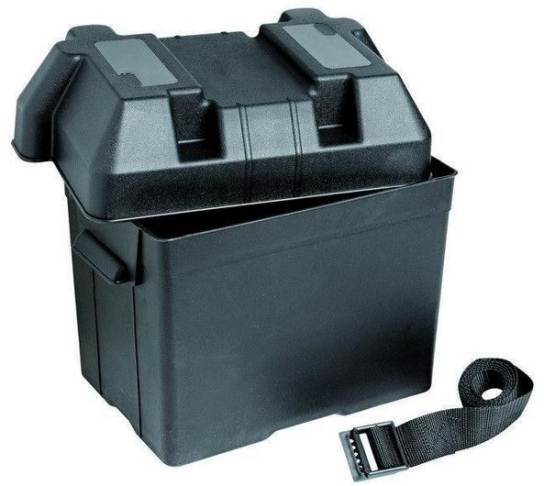

Ciao Domenico,
la batteria di servizio del mio mezzo è posta nel garage dentro un contenitore identico a quello che hai postato tu. L'unica differenza è che le cinghie di ritenuta sono due al posto di una.
E un Rapido 983M del 2008.
la cassetta ha prese d'aria sul fondo in comunicazione con l'esterno, da dove passa il tubetto di sfiato per gli eventuali gas prodotti dalla batteria piombo/acido in fase di ricarica, o i gas rilasciati dalle valvole di sfiato delle batterie agm/gel. La batterie piombo/acido lubero rilasciano direttamente all'esterno; le agm/gel rilasciano all'interno del contenitore che  tramite la aperture sul fondo i gas vengono eliminati all'estero in un secondo tempo. In nessun caso nulla viene rilasciato all'interno del camper.
Vuoi vedere che qualcuno ha recepito le Norme Europee?
Se questo è il contenitore al quale ti riferivi nel messaggio precedente, non si tratta di un contenitore stagno, ma di una scatola di plastica con funzioni perlopiù protettive per la batteria stessa e non per l'esterno. Si utilizzano anche nelle barche per evitare che, accidentalmente, schizzi di acqua, e polvere possano sporcare la batteria. Inoltre servono per evitare che i poli possano essere, sempre accidentalmente messi in contatto tra loro ad esempio da una chiave o da un cacciavite. Dalle 2  protuberanze che si vedono nel coperchio in alto a sinistra e a destra si fanno passare i cavi. Se esce del gas dalla batteria se ne può tranquillamente uscire anche dalla cassetta attraverso quei passaggi. Se i costruttori di camper la mettono fanno bene, ma non serve a rendere ermetica la batteria verso l'interno cellula. Normalmente poi sono di dimensioni limitate, dove, ad esempio, una 100 Ah non entra. Ne esistono anche di più grandi che accolgono batterie di dimensioni maggiori.
