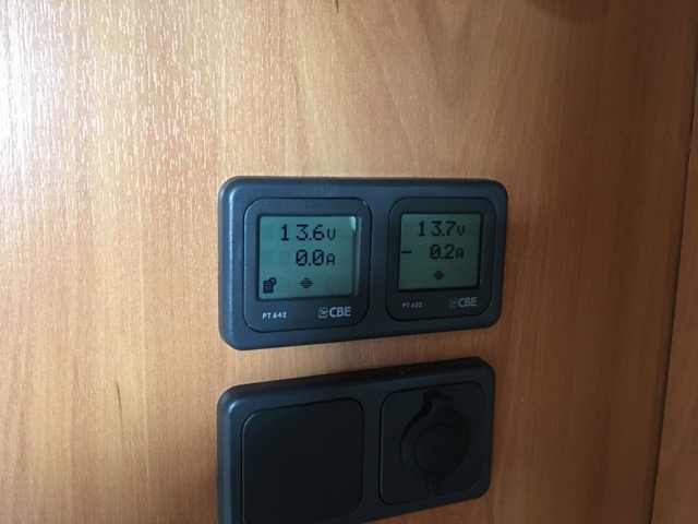

sinistra misura quanta corrente il pannello sta generando, destra segna quanta corrento stò prelevando (valore -) o immettendo (valore +) nelle batterie.

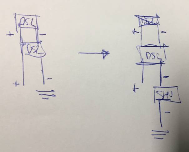

lo strumento deve avere il suo shunt, poi dipende se hai 1 o 2 batterie servizi.
il principio comunque è che lo shunt và messo sul negativo del polo o dei poli batteria in modo che dopo di lui vi siano solamente le batterie.

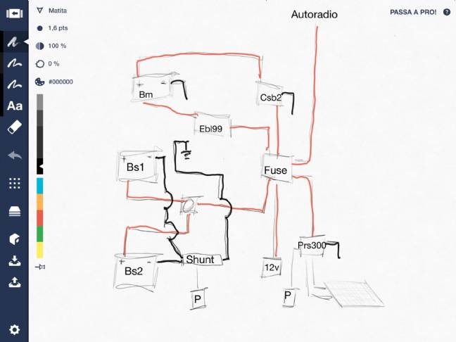

ti mostro lo schema del mio di come l'ho collegato
dell'immagine qui sotto a te interessa la parte in basso a sinistra, dove leggi le 2 batterie, lo shunt e il monitor (P) . il negativo originale è quello che vedi che esce dallo shunt e và a massa.

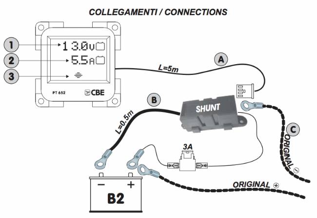

questo invece lo schema che viene fornito con il monitor:

il monitor del pannello solare và in accoppiata con il regolatore della cbe, senza questo non fai nulla.
mentre per l'amperometro, anch'esso della cbe, devi prendere il negativo delle 2 batterie servizi che andrà a massa sul telaio immagino, e interporvi lo shunt.
tendenzialmente come il disegno sotto.
anche se io preferirei riportare entrambi i negativi direttamente sullo shunt.

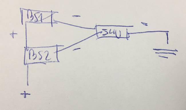

Proprio le due batterie in parallelo mi hanno costretto a costruire anziché comprare una cosa già fatta.
Alla fine posso misurare anche la differenzza delle correnti per verificare che le due BS siano ancora equilibrate tra loro.
Quello che ho fatto non è difficile, sono 3 shunt e qualche resistenza oltre ovviamente al display (millivoltmetro) e credo che siano diverse decine gli amici di COL in grado di farselo.
E' anche vero che queste "decnine di amici" potrebbero rappresentare meno dll'1%
Marco.
