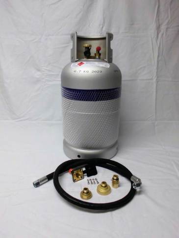

E' come dici se la tua ricaricabile e' montata fissa nel vano bombole, e ha la frusta di carico ad alta pressione con teminale a piattello Acme fissato come fanno alcuni sullo sportello del vano bombole, o a parete, o sotto la bandella del camper. Se invece, furbescamente, non hai fatto fissare la ricaricabile in modo permanente, e non hai il riempimento "remoto", puoi facilmente toglierla dal vano e farla tiempire sulla bilancia, senza rinunciare al riempimento presso distributori di gpl da autotrazione: ti bastera' infatti dotarti di piattello Acme (Dish) da avvitare direttamente sulla bombola, senza tubo di prolunga, e riempirla normalmente senza muoverla dal suo vano.
Ai piedi della bombola si vede un esempio di raccordo per bombola ricaricabile da montare fisso, con 3 piattelli ( il piu' comune e' quello al centro, di tipo Acme detto anche Dish ) e con tubo alta pressione in gomma nera.
