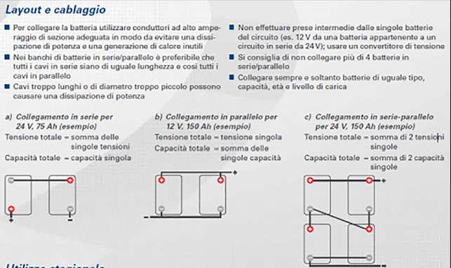

dalle info in mio possesso tra il 150 e il 180 cambia ben poco e se le due batterie sono entrambe AGM come in questo caso (mi sembra di capire) direi che non vi è proprio alcun problema nell'inserirlo tra le due.

Avendo l'accortezza di inserire un fusibile ANL vicinissimo al polo positivo di ciascuna batteria, (da fare in ogni caso), non vedo motivazioni elettrotecniche che impediscano il collegamento in parallelo di due AGM entrambe da 12 Volt, anche di capacità diversa tra loro.

Buonasera ;
Il fusibile sul positivo e la prima cosa da mettere questo e chiaro
La mia idea era quella di metterle in parallelo tutte due, però non mi sembra il caso mettere in parallelo 2 batterie con età diversa
Mi sbaglio
sul sito della cbe ora si trova il 180 e x questo che chiedevo se il 150 può andare bene
Sicuramente la 2 batteria sarà sempre dello stesso tipo di quella già installata
Saluti

infatti non sbagli, batterie con una storia di vita troppo diversa in parallelo non va bene e questo lo dicono i costruttori di batterie.
