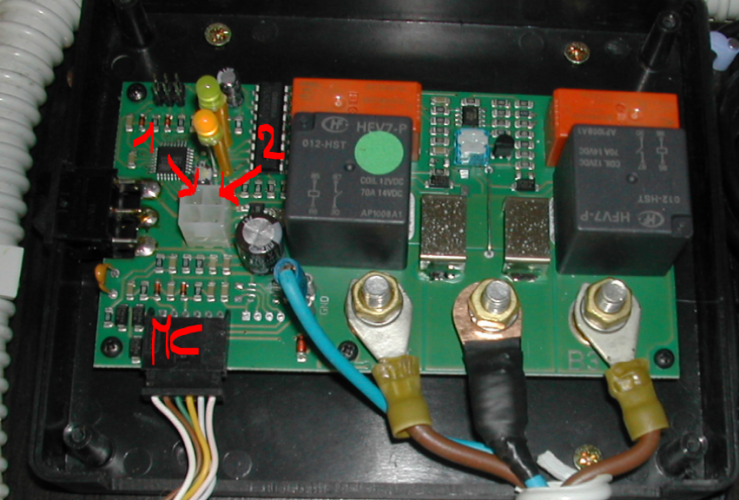

alcune info aggiuntive.
Il consumo in 24h del BDS è di 0.36Ah, il che sta a significare che in 30gg ti scarica la batteria di 11Ah.
11Ah non sono la morte, ma li eviterei, come qualsiasi altro assorbimento parassita presente sul mezzo, unico sistema per salvaguardare la vita delle batterie.
Poi è vero che dopo 1 mese il mezzo deve comunque essere ricollegato alla 230V per una ricarica completa sia delle BS ma soprattutto della BM, sempre che non sia collegato h24 un impianto FV illuminato dal sole.
A parte tutto questo, il BDS150 offre la possibilità di connettere a se stesso due comendi esterni:
1) quello che viene chiamato "Control Panel MC-DUO", ovvero un pannello comandi che ti offre la possibilità di gestire la logica di funzionamento del BDS, ovvero BS1, oppure BS2, oppure manuale.
2) comando esterno per accensione/spegnimento che se ho capito bene è quello che cerchi tu, tramite il connettore a 4 pin presente sul BDS unendo o separando i pin 1 e 2.
Montando questi accessori hai la piena gestione del BDS senza doverlo toccare direttamente e a questo punto da dove desideri tu.
Il Mc Duo costa sul 40/50€
Questi sono i pin che devi utilizzare per l'accensione o lo spegnimento del BDS, che per questioni di estetica collegherei al'interruttore sempre di CBE che ti incollo a seguire.

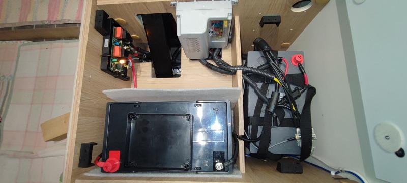

26/09/2004 3278
Inserito il 25/04/2025 alle: 15:42:32
Ecco una foto del vano batterie e collocazione del BDSIMG_20250425_152104.jpg
