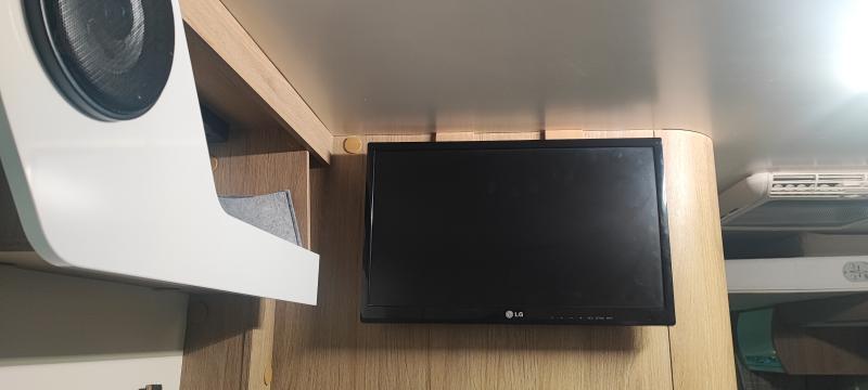

Modificato da oigroig il 06/05/2025 alle 18:24:50
26/09/2004 3267
Inserito il 06/05/2025 alle: 18:31:08
Buonasera
 Finalmente dopo il positivo collaudo sul campo della 2 batteria ecco la TV x la moglie.
E con questo lavoro spero di aver chiuso x quest' anno
Saluti

Buonasera, direi bene anzi, benone.
Una curiosità, il tv vedo che è un LG, in genere se non erro quei televisori funzionano con alimentatore esterno da 230V a 19V.
Voi come lo alimentate?
Ciro.
26/09/2004 3267
Inserito il 12/05/2025 alle: 18:13:08
In risposta al messaggio di Szopen del 12/05/2025 alle 18:04:00
Buonasera, direi bene anzi, benone. Una curiosità, il tv vedo che è un LG, in genere se non erro quei televisori funzionano con alimentatore esterno da 230V a 19V. Voi come lo alimentate? Ciro.
Buonasera;
si la TV è quella della cucina di casa.
tutto questa chat è nata proprio xchè la moglie desidera vedere la TV  anche quando siamo in libera.
in camper o un inverter da 1000 watt che alimento la TV che va a 19V.
saluti

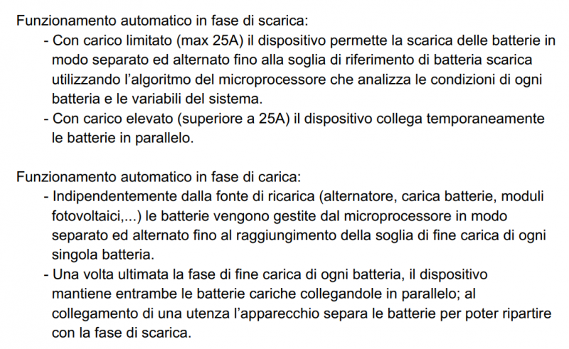

il funzionamento del BDS 150 è semplice; se l'assorbimento collegato è inferiore a 25A l'automatismo decide autonomamente quale delle due batterie utilizzare singolarmente in funzione del loro stato di carica, ovvero può saltare dalla 1 alle 2 anche durante il funzionamento dell'utenza.
Se l'assorbimento collegato è superiore ai 25A, allora mette le batterie in parallelo fino a quando l'assorbimento scenderà sotto i 25A.

questo è come funziona il 150:

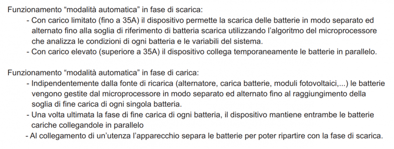

questo è il 180:

Laikone credo tu abbia frainteso quel documento, che confermo essere conforme alla mia esperienza ma funziona diversamente. Scrivo anche per rispondere a Szopen.
La scarica delle batterie in modo "separato e alternato" non vuol dire che una batteria è quella attiva e l'altra se la dimentica.
Deve essere inteso come la batteria A in fase di scarica fino ad una certa soglia, arrivati a quella soglia la batteria in scarica diventa la B, se si attiva il fotovoltaico si ricarica la batteria A, ma quella in scarica resta sempre la B.
Le batterie non vengono caricate o scaricate in base alle nuvole o alla pompa dell'acqua, ma si caricano in modo separato (prima si carica una, poi l'altra) e alternato (se mentre sto caricando mi serve corrente, la prende dall'altra).
> si giungera ad un punto in cui una sarà piu scarica dell'altra giusto?
se non sono entrambe al 100%, questa situazione è la norma
> cosa accade se eventuali prelievi continuano ad essere superiori all'energia di ricarica prodotta in libera?
La corrente è prelevata dalla batteria in scarica o, se troppa, da entrambe
> Se la batteria meno carica viene staccata dall'impianto come fa a ricaricarsi?
Per come ho spiegato sopra, quando la batteria è promossa come "in carica" si carica questa fino a quando non diventa la batteria "in scarica".
Questo è il comportamento che ho osservato sul BDS-180, almeno con le batterie fino ai 2/3 della carica, sotto non so come si comporta.
Posso supporre che alla CBE non ritengano ottimale che le batterie si carichino o scarichino a caso.
