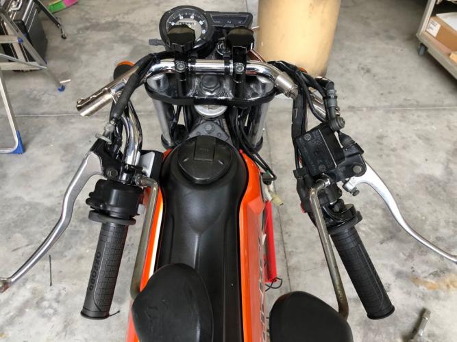

buon giorno , stò valutando l'acquisto ipotetico del benelli 125 tornado , la moto è piccola ma potrebbe essere inserita all'interno del camper tra i letti gemelli , questo mi eviterebbe un porta moto esterno e il poter dormire con la moto all'interno . chiedo se qualcuno ha questa tipologia di mezzo o similare e se all'interno è possibile il ricovero senza sentire fumi o odori poco piacevoli . chiedo anche se esiste anche in fai da te un qualcosa che mi faccia abbassare e traslare il manubrio in modo che lo stesso non intralci il posizionamento all'interno . il mio è un furgonato e quindi i possibili problemi x appunto una moto all'interno . velleità corsaiole zero ma mezzo esclusivamente x girare in vacanza .

sul manubrio puoi farci ben poco :
puoi smontare ogni volta la piastra  e ruotarlo ma non fa un gran bene ai tubi dei freni e cavi vari
puoi montare dei semimanubri ma si tratta di abbassare l' attacco sulla forcella e quindi cambiare la ciciclistica
non so se esistano per quel modello forcelle con steli  piu' lunghi per montare i semimanubri senza variare l' impostazione (rischi che ti costi piu' della moto) mi pare ci fosse un kit per la hornet ad esempio
con i semimanubri ti basta allentarli e chiuderli
oppure cambiare tipo di moto in genere tutte le repliche di moto da corsa hanno i semimanubri

intanto grazie e x via del passaggio zero problemi visto che ho i letti gemelli con salita a 190 cm frontali e i vestiti sotto di essi . x il fissaggio e x il pavimento nessun problema ma è IL MANUBRIO il vero punto ostico . pensavo ai motorini che si piegano su se stessi tipo i de biasi x il manubrio che DEVE abbassarsi e traslare x farlo stare dentro anche di notte durante il sonno . non è tanto x il porta moto esterno è x il costo di quelli che sebbene la moto sia agganciata posso aprire i portelloni abbassando semplicemente la ruota e farlo scorrere sulla cerniera laterale , come minimo costa 2/3 mila  . vedremo .

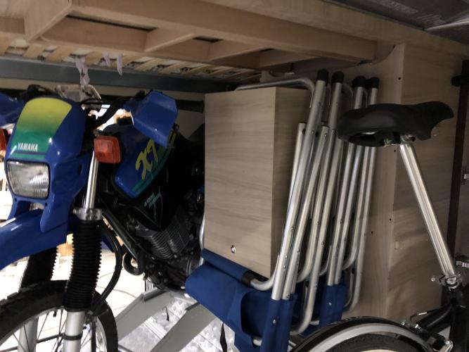

Io ho cambiato 4 moto in 6 anni di camper. Non ho mai avuto problemi con la puzza nonostante due di queste fossero a carburatore.
Il discorso di furgonato o semintegrale cambia poco perchè tanto il gavone di un semintegrale non è sigillato e quindi sarebbe comunque come averlo di fianco al letto.
Ho avuto anche una MSX 125 che è tipo la TNT di cui parli tu.

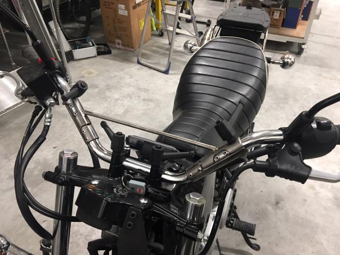

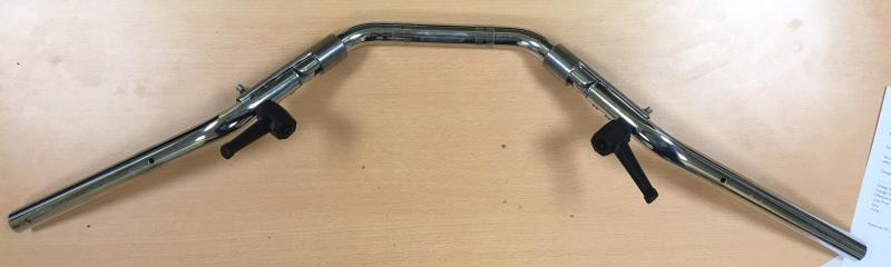

Per il manubrio dovresti farti fare qualcosa tipo quello che ho fatto io su due moto proprio per ridurne le dimensioni.
Se guardi il filmato lo capisci meglio che spiegartelo.
Quella del filmato è la prima che ho modificato, poi lo stesso lavoro l'ho fatto anche su una Yamaha Tricker, (trovi anche il filmato della seconda)

Io ho sempre questa sotto il letto, a volte anche due uguali ed anche più grosse, ma problemi di odore di benzina sinceramente no, anche se il dubbio prima c'era.

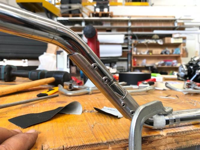

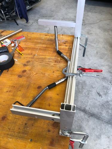

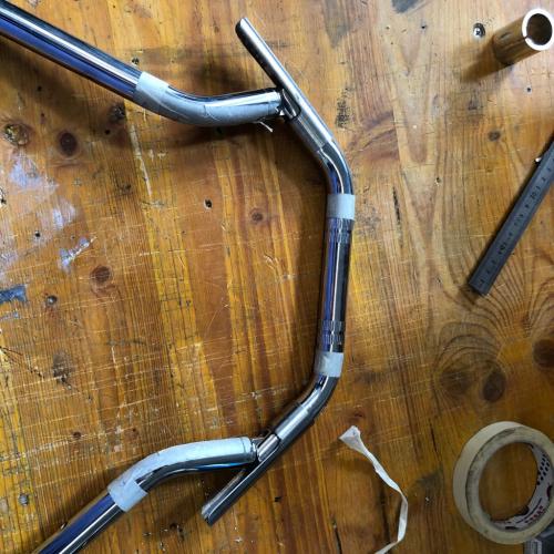

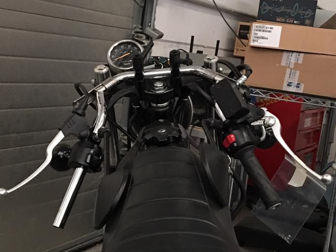

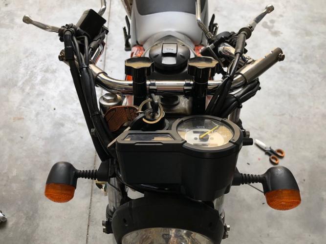

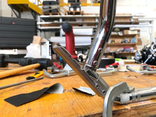

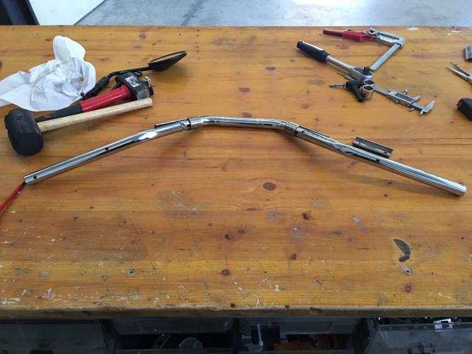

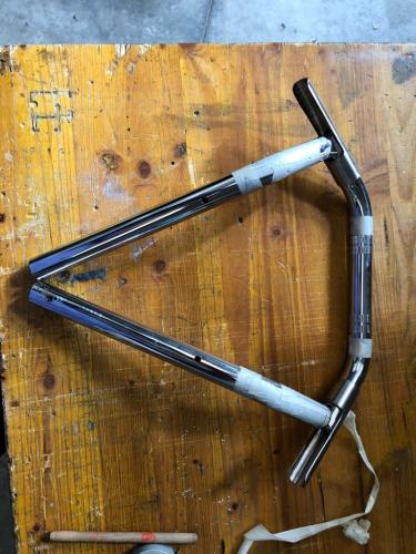

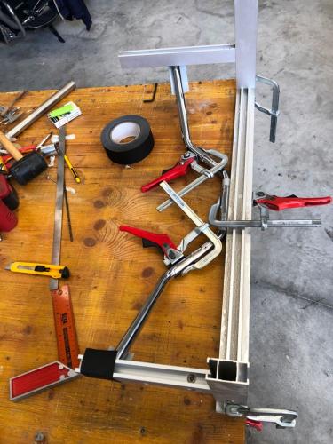

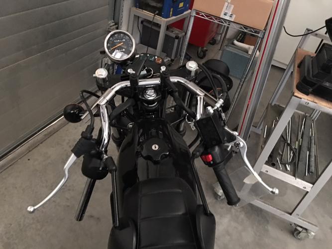

Tanto per iniziare per la modìfica devi partire dalla base di un manubrio che abbia una curva che ti consenta di avere il secondo pezzo lungo a sufficienza da poter essere tagliato. Io per entrambe le moto ho usato quello originale della Suzuki RV125/200 che ben si adatta.
I giunti che si piegano sono giunti nautici in acciaio inox che entrano quasi perfettamente nel tubo da 22 mm del manubrio.
I giunti di blocco sono ricavati da un tubo in inox da 30 mm alesato per potergli inserire il tubo da 22 del manubrio.
Di per se non è complicato ed è robustissimo vista anche la traversina di sicurezza.
Nelle foto vedrai che ci sono delle maniglie a ripresa anche per i risers, ma poi sono state sostituite con quelle a leva ad eccentrico molto piò pratiche,
BengalaJoe
BengalaJoe
28/07/2015 1504
Inserito il 13/02/2021 alle: 08:45:06

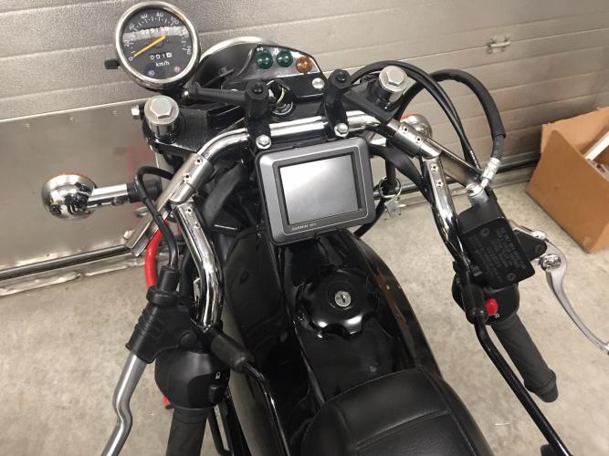

Qui lo stesso lavoro fatto sulla Tricker, anche qui i pomelli dei risers sono poi stati sostituiti con leve ad eccentrico.

intanto ti ringrazio , le foto sono molto esplicative e il lavoro da fare è tutto sommato semplice ma occorre precisione e questo è pane x i miei denti , tubi e tornio sono nel mio laboratorio casalingo e x il reperimento degli snodi zero problemi . hai eseguito un lavoro certosino e molto preciso ammirandone la semplicità di apri/chiudi e la traversa di sicurezza con il porta tablet/navigatore che dire di più' se non che ti DEVO una BIRRA .
