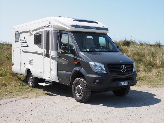

Io ho proprio quelle gomme:
il mio camper, su Sprinter 4x4, sul libretto ha due misure:
225/75R16C 116S
245/75R16LT 120Q
e nella seconda misura monta le BF Goodrich All Terrain che in quella misura hanno indice di carico elevato, indispensabile perchè il mio pesa tanto e tutto concentrato sull asse posteriore.
Il mio mezzo è omologato 35q, ma si poteva avere anche a 40q, identico e stesse gomme.

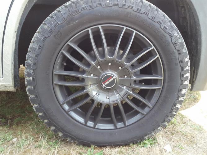

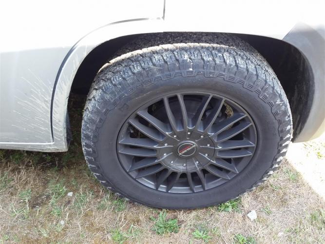

Si, solitamente il Ducato nella misura 225/75R16 ha IC 116 o 118.
Questa estate in Francia ho visto un furgonato Ducato, con targa Tedesca con queste gomme che ho fotografato.
General Grabber AT 255/55R18 XL 109H M+S con fiocco di neve, come disegno abbastanza simile alle BF Goodrich, ma tasselli meno spessi.
Bisognerebbe sapere come le ha omologate.
Io mi informerei anche se con i cerchi lega della MAK omologati NAD, ci fosse una misura in lista con IC un pelino inferiore (tra 116 e 116 in pratica su un furgonato cambia nulla)
