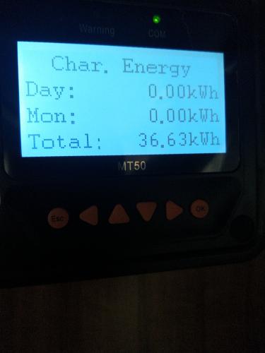

​​​​​Sul display l'Epever, stando alle istruzioni dato che non ho voglia di andare al camper ora, mostra le totalizzazioni di energia in KWh.
Poi magari domani dò un'occhiata al display del regolatore per conferma sull'unità di misura che riporta

In effetti anche l'Epever sul display MT50 parla dii energia e KWh

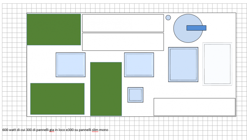

 questa sarà la situazione finale del mio tetto.
I pannelli in verde sono quelli che gia ho, riesco ad inserire i tre pannelli slim nella posizione descritta.
 600 watt di cui 300 di pannelli gia in loco e300 su pannelli slim mono

Non mi pareva di aver dato garanzie sull'energia che sarai in grado di produrre, comunque 600 W installati è una "bella botta" ed è il massimo che ti ci sta, quindi ok.
Non sono tanto pratico dei modelli di mppt,  ma direi che  con 600 W nominali serve un regolatore da 40 A almeno, anche tenendo conto di un po' di margine.

In risposta al messaggio di pb974 del 05/02/2020 alle 23:19:34
Io avendo un mansardato ho sul tetto tutto lo spazio che voglio ma onestamente non saprei cosa farmene di tutti quei W. Mica devo vendere la corrente all'enel. Non uso mai la 220V e con 4 telefoni 2 tablet bici elettrica
(batteria 45 Ah) TV e riscaldamento a gasolio non ho problemi. Poi ognuno installa quello che crede meglio in base alle proprie esigenze. È un camper e secondo me se si mette più di quello che serve di ogni cosa si spende un patrimonio e si và in giro con un tir. ciao Paolo
Devo dire che con 300 watt nei climi che frequento ho sempre avuto moooolta energia piu del dovuto...pero ho provato von 100 watt in inverno a Tenerife (il sole diciamo che è come a marzo/aprile da noi) e con tante ore di tv ce la faccio, ma le batterie non si ricaricano mai completamente.
mentre con 300 era una passeggiata anche con tv h24.
