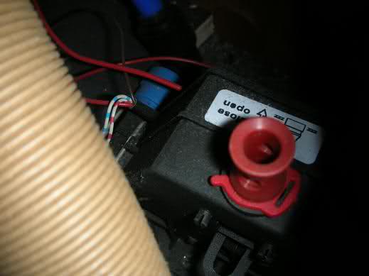

Idee per bloccare la valvola Elasi della Truma Combi in posizione "chiuso"? Ovvero con il "pirolino" rosso in alto?
Al momento quando ne ho bisogno mi arrangio con un filo di ferro ma non è molto comodo.

Se proprio vuoi farti del male o hai esigenze specifiche che ti portano a bloccarla esiste questo accessorio che assomiglia ad un anello seeger per bloccarla in posizione chiusa.  Non fidarti della sola memoria per ricordarti di toglierla...

Grazie a tutti per le raccomandazioni.
Io blocco la valvola solo in alcune occasioni, ad esempio questa:
La temperatura é di poco sopra lo zero, il boiler é vuoto e io voglio riempirlo e partire immediatamente, senza aspettare che il boiler si scaldi e, ovviamente, senza viaggiare con la bombola del gas aperta.
La molletta dei panni ho paura che in marcia possa caderesi facendo uscire tutta l'acqua (dalla Elasi mi si svuotano tutti i serbatoi e non solo il boiler).
Dove lo trovo un anellino come quello nella foto sopra?

Perdonatemi, ma io sono uno di quelli che la bloccava !
Il motivo mi pare abbastanza semplice: per chi ha lo stacca batteria, il blocco della valvola ne impedisce l'apertura ogni volta che si lascia il camper al rimessaggio.
Ovviamente è una prassi da adottare quando le temperature esterne consentono di farlo senza correre rischi (in estate, per esempio).
P.S.
Quel fermo di cui è stata postata la foto non è un accessorio, ma una clip John Guest destinata a tutt'altri usi e che si presta benissimo a questo tipo di utilizzo. La si trova facilmente nei negozi di accessori per camper ed anche sul web:
https://www.ebay.it/i/223670117...
