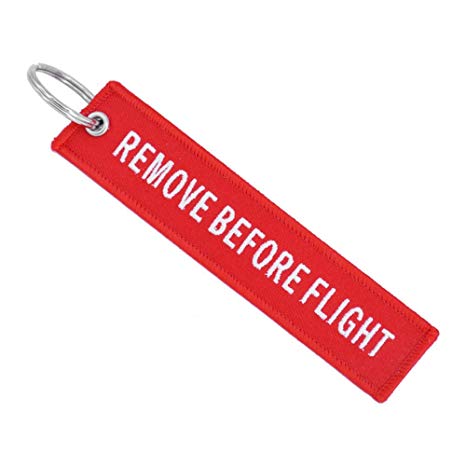

Franco81
Franco81
29/09/2019 18
Inserito il 20/02/2020 alle: 19:24:51
Questa potrebbe essere una soluzione, adottata per gli aerei
11/01/2007 37563
Inserito il 20/02/2020 alle: 20:06:14
In risposta al messaggio di Paolo62 del 20/02/2020 alle 19:20:59
Comunque, anche leggendo le istruzioni di impiego della Truma Combi, a pagina 41-42 è chiaramente scritto che si può accendere la stufa con il boiler vuoto per scaldare il vano stufa e il Frost-control, e in un secondo
momento, riempire il boiler d'acqua. Linko la prima che mi è venuta sottomano, la truma Combi gas + elettrico, ma è uguale per tutte. E questo è perchè le strutture, anche saldate, in acciaio inossidabile austenitico, se sottoposte a shock termico, non ne risentono assolutamente in negativo.
si certo ma capisci che riempire il boiler con acqa a circa10 gradi e temperatura della pentola di oltre 80 gradi la stessa pentola subisce uno shock termico e di certo bene non fa anche se inox con saldature tig , non si romperà ma una botta oggi ,  una botta domani e via di seguito prima o poi qualcosa succederà e mamma trauma sorriderebbe in silenzio wink , la parte più sensible agli shock termici non sono le pareti del boiler ne le sadature sui fondelli ma è sulle saldature e in prossimità di quelle saldature dei due tubicini di ingresso/uscita acqua e mamma trauma questo mai lo pubblicherà
mario
11/01/2007 37563
Inserito il 20/02/2020 alle: 20:12:16
In risposta al messaggio di Franco81 del 20/02/2020 alle 19:24:51
non esiste soluzione intelligente sul boicottaggio di una sicurezza
