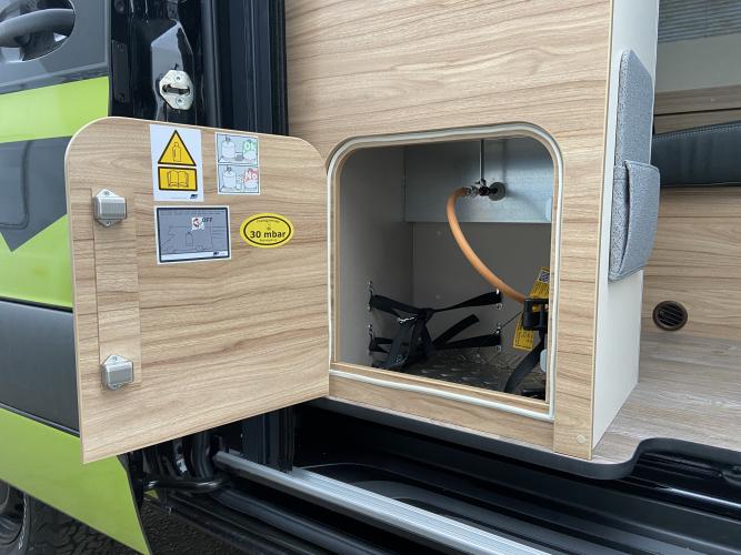

I van hanno il vano bombole ermetico perché il gas serve quantomeno la cucina, se non anche il frigo per i mezzi che non montano quello a compressore.

Inserito il 02/10/2023 alle: 23:25:30
Anche per la bomboletta da 3 kg serve il vano ermetico?
A me risulta che fino a 3 kg non serve il vano ermetico

Questo non lo so, se Steu dice che non serve, sicuramente sarà così.
Recentemente ho visto un furgonato Hymer che usa bombola da 3kg e il vano lo ha, ma potrebbe essere qualcosa di non richiesto.

Questo francamente non lo so (e ti direi anche che la troverei una stupidaggine perchè il gas è sempre gas alla fine.
In ogni caso per poter fare questo, laddove esistesse questa regola, l'allestitore dovrebbe omologare il trasporto di MAX 1 bombola da 3 kg.
Non so se ci sono van con questa limitazione.
Io ho truma D e frigo compressore, ma nel vano bombole è previsto il posto per 2 bombole normali (che ovviamente non monto).
