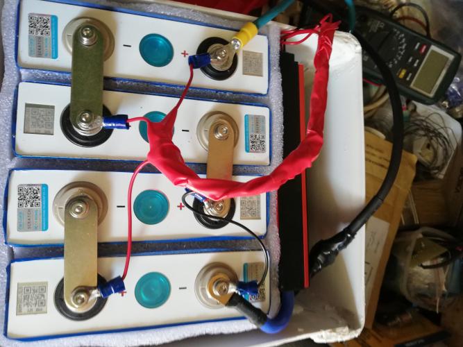

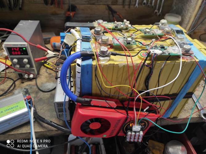

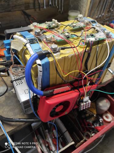

Magari può essere di aiuto per qualcuno ho fatto da cavia... È da una settimana ormai che ho la batteria a banco facciendo tutte le prove del caso carica scarica assorbimenti e via dicendo... Devo dire che il BMS della Daly è un prodotto valido direi forse più preciso dl123 BMS Electric sotto i punti di vista di misurazione di assorbimenti entrata e uscita, ed un pelo più semplice come impostazioni e configurazione dal  cellulare...
Se qualcuno fosse interessato all'acquisto quello che serve come accessori e indicato sul sito come  UART sarebbe il sensore Bluetooth, NTC sarebbe il sensore temperatura, MONITOR sarebbe la possibilità tramite programma di attaccarlo al PC e fare le stesse cose che si fanno col telefono...volendo sul monitor si può allacciare il display per vedere istantaneamente lo stato della batteria senza passare tramite telefono anche se trovo molto più comodo il telefono per l'impostazione dei vari parametri...
Detto detto ciò devo dire che è un ottimo prodotto in automatico al momento in cui la batteria è carica ha dei relè interni che staccano la carica dal polo negativo, anche se è continuamente attaccato a un alimentatore non permette più la carica delle Celle,  e se nel frattempo c'è un assorbimento automaticamente fa sì che l'assorbimento viene dato dal caricabatterie/alimentatore che c'è sul mezzo se l'assorbimento è maggiore delle caricabatteria  attinge dalla batteria, una volta che l'assorbimento è terminato Se i valori impostati permettono la carica va a caricare la batteria fino al voltaggio impostato nei parametri...

dalla foto vedo che hai aggiunto un bilanciatore supplementare a condensatori, si tratta di doppia sicurezza (eccesso di prudenza o necessità? Gran bel lavoro.
saludos
rikko2
lucanico 75
lucanico 75
22/03/2018 118
Inserito il 15/05/2021 alle: 22:09:31
In risposta al messaggio di rikko2 del 15/05/2021 alle 20:31:44
saludos  dalla foto vedo che hai aggiunto un bilanciatore supplementare a condensatori, si tratta di doppia sicurezza (eccesso di prudenza o necessità? Gran bel lavoro.  saludos
Ho notato che il bms 123 scalda parecchio quando una delle 4 celle supera il Vmax...(corrente in eccesso viene dissipata). Per ovviare ho messo l'elettronico così facendo La batterie in teoria dovrebbe arrivare con le Celle quasi bilanciate... (con quello elettronico se ho capito bene anziché dissiparla viene spostata alle celle meno cariche...)
Eccesso di sicurezza visto il costo esoso del pacco e costo irrisorio del bilanciatore...
Prossimo step togliere bms 123 e lasciare il bms Daly e il bilanciatore elettronico...

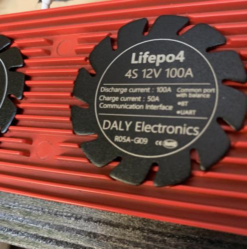

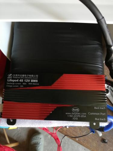

Ho anch'io 2 BMS Daly da 100A  e ho riscontrato un problema di connessione con il cavo RS485/USB fornito a corredo.
L'app funziona correttamente ma non consente la modifica di alcuni parametri.
Ho letto in rete che è un problema molto diffuso ma non ho trovato la soluzione.
Le batterie sono state caricate e sono a 13,3 volt.
Qulacuno ha avuto questi problemi?

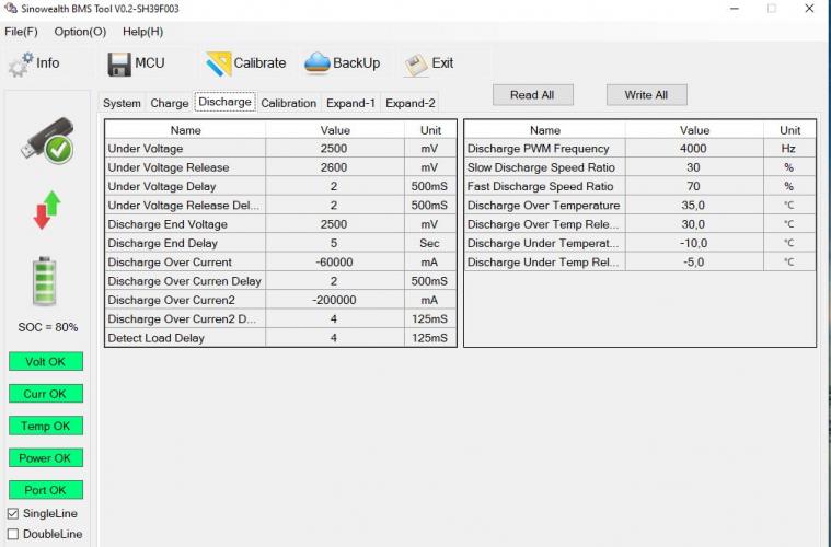

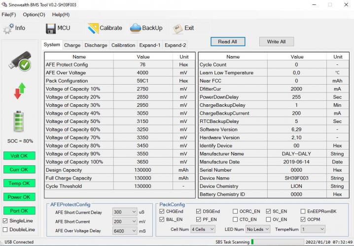

Il problema non è la parte cavo perchè con Sinowealth funziona, ma non serve a nulla.
Non funziona PCMaster per poter configurare i parametri.

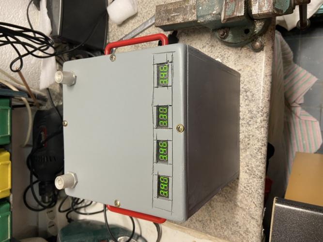

Non l'ho montata sul camper..., la utilizzo in rimessaggio, da due anni, batteria fai da te..., senza alcun problema.
Collegata ai pannelli solari sul tetto che la alimentano e mi permettono di utilizzarla per alimentare la video camera di sorveglianza, l'autoradio, la striscia led che si accende con il buio, e la presa supplementare collegata alla batteria del camper.

Il problema non è la parte cavo perchè con Sinowealth funziona, ma non serve a nulla. Non funziona PCMaster per poter configurare i parametri.

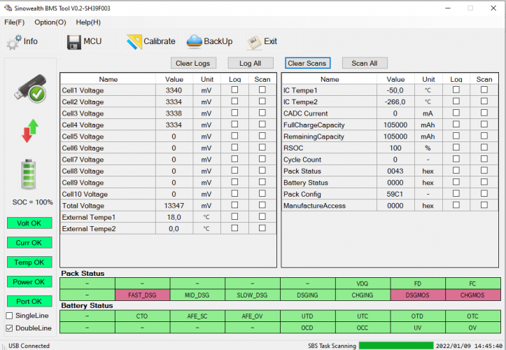

Con Sinowealth i parametri li dovresti programmare cliccando su MCU, l'icona del floppy, nella schermata è la seconda da sinistra, sotto Help(H).

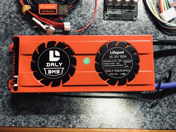

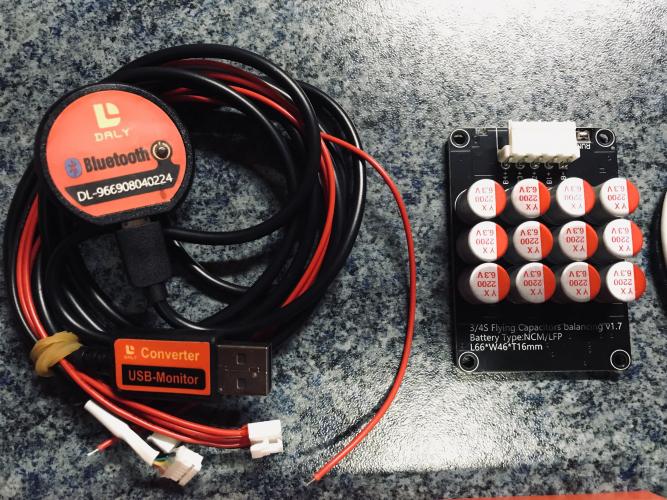

Sono in attesa a giorni di ricevere 4 celle simili alle tue il bms ed il bilanciatore attivo sono già arrivati, tra l'altro, nella scatola del bms ho trovato un cavo converter USB-Monitor il quale sembra proprio s'interfacci da pc solo con Sinowealth.
C'è anche il bluetooth per collegarsi con l'app ma da smartphone, la quale anch'essa dovrebbe permettere la configurazione dei parametri, nel caso ti aggiorno su questo 3d.

Inserito il 10/01/2022 alle: 07:06:50

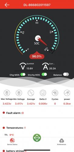

L’app funziona ed è anche velocissima nella risposta, a differenza di quella Epever del PV che è macchinosa nella connessione.
Ho acquistato anch’io 2 bilanciatori da 5A che fanno il loro lavoro.
Provato il Sinowealth
Sembra funzionare
Adesso devo studiare tutti i parametri.
Grazie Szopen

Ciao, no non ho fatto nessuna configurazione, collegato e messo in funzione, vedo che le celle, ho messo dei piccoli voltmetri su ognuna..., sono ben bilanciate, ti metto una foto di quando ho cambiato contenitore per avere maggiore rigidità e poter inserire i voltmetri.
Non ricordo i dati del BMS, ha una corrente di scarica di 100A ed una di carica di 50A con il bilanciamento.
