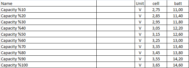

Sul pc puoi mettere due diversi parametri di capacità totale in Ah e soprattutto puoi indicare per ogni soglia il valore di tensione.
Questi sono i valori di default:
Non so quanto sia utile per le LFP e quanto influisca sul SOC.
Modificato da Subalpino il 11/01/2022 alle 13:29:32

Sul pc puoi mettere due diversi parametri di capacità totale in Ah e soprattutto puoi indicare per ogni soglia il valore di tensione. Questi sono i valori di default: Non so quanto sia utile per le LFP e quanto influisca sul SOC.
Ok quando farò un 'tagliando' alla batteria mi collegherò col PC, ma quelle soglie di tensione non mi quadrano, ora sono a 13,2V con SOC (per il battery monitor) all'80% e SOV indicato dal Daly 98%
Non capisco la tua ultima frase, usi celle di chimica diversa da LFP?

Ok quando farò un 'tagliando' alla batteria mi collegherò col PC, ma quelle soglie di tensione non mi quadrano, ora sono a 13,2V con SOC (per il battery monitor) all'80% e SOV indicato dal Daly 98% Non capisco la tua ultima frase, usi celle di chimica diversa da LFP?
No intendevo quello che dici tu, i valori che hanno inserito come default mi sembrano sballati.
Vorrei provare ad inserire valori diversi e vedere se il SOC cambia.

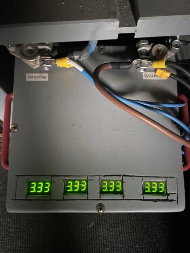

Oggi ero al rimessaggio e come promesso ho fatto una foto dei voltmetri che mi indicano la tensione delle 4 celle della LiFePo4.
Intanto ti confermo che il mio BMS è come il tuo, stessi valori, ma senza la possibilità di variare la configurazione tramite cellulare, bluetooth.
Ecco la foto della batteria.

Vedo che sono bilanciate bene con il solo BMS, io ho aggiunto anche il bilanciatore attivo ma probabilmente è inutile e consuma corrente.

Si, se pensi che la batteria è li da due anni..., sempre attiva, caldo/freddo (anche -10°) come detto, lavora con due serie di pannelli sul tetto e di fronte al tetto con due regolatori separati. Alle volte vedo che la prima o l'ultima cella, ma non ci guardo molto..., sono un poco sbilanciate, ma sempre nel range e tornano in pari in poco tempo.

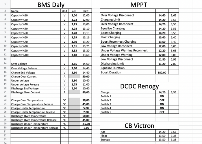

Ho fatto uno schemino per la configurazione di BMS e apparati vari, non so se c'è "armonia"

Ho fatto uno schemino per la configurazione di BMS e apparati vari, non so se c'è armonia
Domenica in rimessaggio ho fatto una prova, il Daly indicava 0° e switch ricarica off, ho attivato il regolatore solare ed essendoci il sole da APP forniva circa 1,5A mentre il battery monitor era sempre a 0, quindi il pannello stava caricando tramite diodo-resistenza la batteria motore.
Io ho tutto Victron, tranne il CB, ho impostato come tensione di ricarica max da pannello solare 13,8, da DC-DC 14,2, in teoria caricando col dc-dc il regolatore solare dovrebbe staccarsi prima. Il CB è un cinese che disattivo manualmente quando il battery monitor indica 90%.
