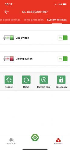

Non riesco a capire se questi funzionano, per poter disattivare la carica.

funzionano ma la visualizzazione non è immediata, ti chiede il pin (123456 di default) per modificarlo,
Se imposti come temperatura minima di carica 10° dovrebbe farlo da solo.

Ok lo switch da Bluetooth funziona, quindi se il MPPT lavora lo stesso con il diodo+ resistenza, potrebbe essere  risolto il doppio problema del rimessaggio: BM carica e BS mezza carica.

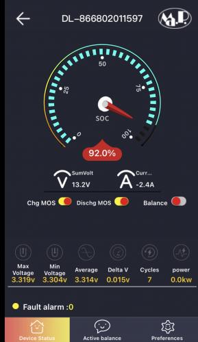

Comunque ho cancellato la app e ho installato MAP BMS, sembra funzionare perfettamente.

Su ios non è possibile tornare indietro. Comunque ho cancellato la app e ho installato MAP BMS, sembra funzionare perfettamente.
Map Bms? Non lo trovo; è sempre un'app? Solo per iOS forse?
