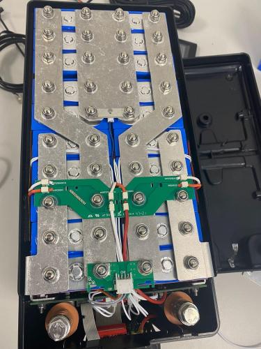

Beh insomma..se prendono fuoco un conto è avere 1.3kWh (100Ah) un conto è averne 8 (600Ah).
Per avere un idea migliore una batt da 100Ah contiene l'energia di meno di un bicchiere (150ml) di benzina o alcool, averne 6 volte tanto inizia a diventare una quantità notevole. Non so se fa la differenza tra un camper completamente bruciato e uno rovinato ma la differenza c'è.
Per l'innesco invece quello dipende dagli ampere è vero..ma paradossalmente quelel piu grandi sono piu sicure perchè 100A su 100Ah è 1C mentre per una 600Ah sono bazzecole (1/6C).
Tornando al bms..può essere che essendo tutti in parallelo da lui siano passati 60A a discapito degli altri 3, magari perchè la batteria ha uan resistenza inferiore o era piu scarica o aveva connessioni fatte meglio. In generale non andrebbe fatto, perchè negli anni prima o poi quelal cosa succede (che una delle batt performa meglio e quindi eroga piu ampere).

Beh gli Ampere prodotti dal corto di una 100Ah acido libero (~800) non sono la stessa cosa degli Ampere prodotti dal corto di una 100Ah Lifepo4 senza Bms (~8000). Ci passa un ordine di grandezza di corrente di differenza.
E il tempo per cui una 600Ah sostiene la corrente disastrosa è 6 volte il tempo per cui la sostiene una 100Ah.

il BMS è stato fatto proprio per proteggere le celle... ed ha fusibili elettronici suoi, certo..., se non funzionano sono caxxi..., però è la prima volta che sento questo. Saluti
Il punto dove mettere il fusibile è indifferente trattandosi di circuito.
Mettendo il fusibile dentro la batteria c'è il vantaggio di proteggere i poli dal potenziale "corto da chiave inglese".
Ovvio che se il BMS proteggesse da sovracorrente e corto come promesso, il fusibile sarebbe superfluo.
Da quanto si vede, però, è opportuno averlo per ridondanza.

Capisco che il BMS bruciato sia un problema grave, ma è successo, oltre a un probabile difetto di fabbricazione, perché non c'era un fusibile.
Il BMS, oltre che a evitare danni alle celle, è una protezione in più rispetto al fusibile, protezione in più che in una batteria al piombo comunque non c'è.
Io personalmente sono tranquillo con la mia batteria "della barbie": BMS da 200A e fusibile da 60A.

Io penso che quel BMS si sarebbe bruciato anche in presenza di un fusibile da 50A.
Dico questo perché il BMS non interveniva durante le scariche a 50A.
