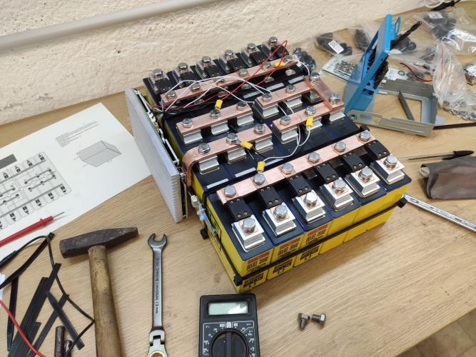

Ogni cella ha circa 0,3mOhm di resistenza interna e ce ne aggiungi in serie altrettanti di fusibile. Hai praticamente raddoppiato la resistenza interna delle celle, e quindi caduta di tensione sotto carico ed efficienza in carica e scarica. In termini assoluti, parlando di numeri molto piccoli si può soprassedere, in termini relativi è un intervento molto invasivo.
Si indubbiamente, ma per quello che volevo ottenere, e considerando le caratteristiche delle litio sul mantenimento delle tensioni sia al variare della capacità residua che al variare dei carichi, il rapporto costo beneficio punta decisamente sul beneficio! Inoltre ho cercato di recuperare questo aggravio sovradimensionando le barre in rame di connessione e lucidando tutte le parti di contatto.. sono convinto che le perdite del mio setup sono alla fine molto simili a quelle di un montaggio "industriale" senza l' uso di queste accortezze..
punta decisamente sul beneficio! Inoltre ho cercato di recuperare questo aggravio sovradimensionando le barre in rame di connessione e lucidando tutte le parti di contatto.. sono convinto che le perdite del mio setup sono alla fine molto simili a quelle di un montaggio industriale senza l' uso di queste accortezze..
SimoneG volevo chiederti se per te può avere senso montare un bilanciatore attivo in aggiunta al BMS, quelli a condensatori per intenderci.
In teoria dovrebbe migliorare il bilanciamento delle celle durante le cariche rapide, ma non ho chiaro se vale la pena.
Complimenti x l'assemblaggio, prenderò qualche spunto dalla tua foto.

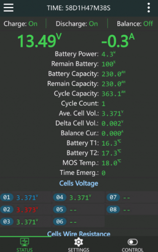

Per il BMS parlano bene del JK-B2A8S20P (modello da 200 A, comprende anche bilanciamento attivo da 1 o 2 A e in caso di necessità prevede la gestione del riscaldamento del pacco batteria con resistenze ausiliarie a parte da 100-200W).
È quello che ho messo io, ma ho preso la versione senza uscita riscaldamento (dalle mie parti il clima è mite e la batteria è vicino alla truma, poi dicono che l'algoritmo per i riscaldatori non è il massimo: invece di scaldare solo quando c'è corrente di carica, scalda prendendo gil A dalla batteria, ci sia o no corrente di carica, magari con un aggiornamento del firware si risolve).
Per adesso, e tocco ferro, funziona bene  permette regolare tutti i parametri di carica/scarica e bilanciamento.
