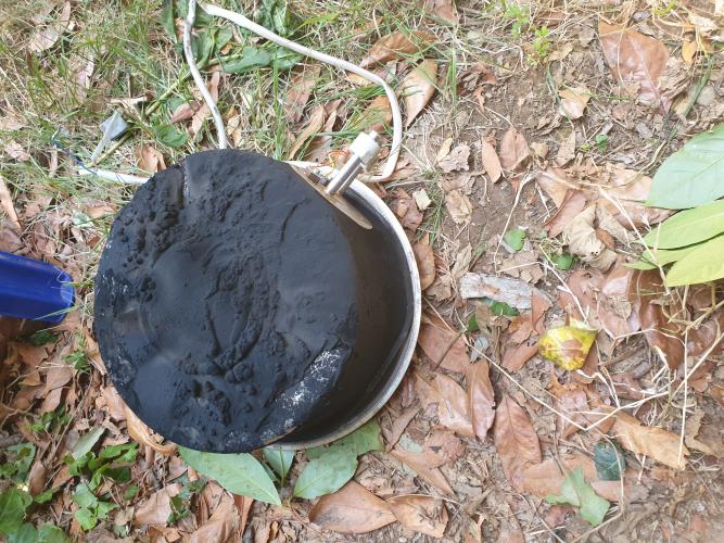

il nostro Boiler Truma 10 l modello B10 da un po' di tempo  mostra due anomalie, che non so se siano correlate tra loro.  il camper e' del 2007 e il boiler e' stato usato molto poco.
1 il fumo di uscita dalla griglia e' molto scuro e tende ad annerire la parete
2 la resa del boiler non e' elevata, dobbiamo metterlo alla Temperatura piu' elevata delle due possibili, e dopo un po' si sente un forte odore di plastica bruciata che e' molto fastidioso. non capisco da dove venga.
fin'ora ho fatto le seguenti cose senza pero' avere significativi miglioramenti:
-cambio bombola GPL
-pulizia con compressore dalla griglia esterna.
avete suggerimenti su come procedere per risolvere il problema? qualcuno ha avuto gli stessi problemi?
Grazie!

Fumo nero è indice di cattiva combustione, troppo gas rispetto all'aria comburente
Per la puzza , potrebbe essere normale scaldandosi troppo
Per la resa, a parte la cattiva combustione, potrebbe dipendere da calcare all'interno del bollitore
Il mio consiglio et di portarlo in un centro assistenza autorizzato

20250711_121248.jpgho svuotato il boiler e questa è la,situazione che ho trovato

Inserito il 12/07/2025 alle: 13:07:55
In risposta al messaggio di sicce del 12/07/2025 alle 13:03:02
il bruciatore aveva sporcizia sul tubo in entrata, quindi mancava aria e bruciava molto male.
anchela puzza interna immagino fosse legata alla cattiva combustione.
rimontato il tutto sembra funzionare bene.
