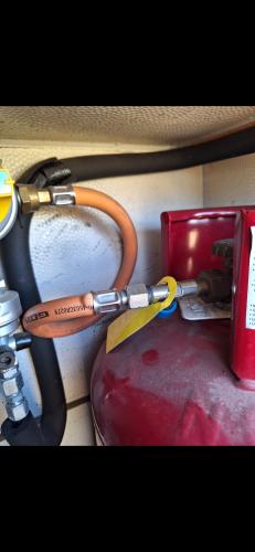

Screenshot_20230808_092156_Gallery.jpgCiao a tutti,  sono in ferie con la famiglia, ho notato su entrambi i tubi ad alta pressione questa bolla che mostro in foto, li cambio immediatamente?entrambi i tubi hanno 3 anni!

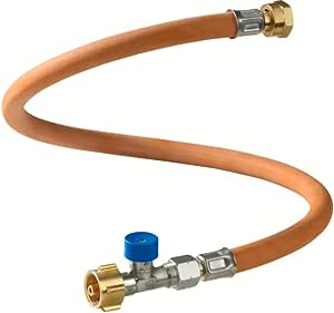

Penso si aopportuno
e chiederei anche la garanzia !
Ma perchè non hanno la valvola di sicurezza ?
Che dovrebbe stare vicino alla bombola .
  • Tubo: gomma con inserto in tessuto
  • Resistente al freddo fino a -30 °C
  • Made in Germany
  • Con certificato di prova del modello
  • Con dispositivo di sicurezza manuale SBS/MA
  • GOK Tubo per gas ad alta pressione, 75 cm/G. 12, con protezione antirottura del tubo per DE; A

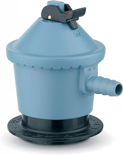

Anche a Me non piacerebbe molto sapere di avere alta pressione fuori dalle bombole...se possibile.
HO sempre avuto il regolatore direttamente sulla bombola e poi tubo bassa pressione.
Tralaltro i regolatori e le bombole spagnole sono molto ben fatte.
Regolatore a innesto baionetta , guarnizione direttamente sul collo bombola, fissa e a responsabilità di controllo del gestore bombola.
Nessun rubinetto di apertura progressiva sulla bombola.
Il gas si può aprire solo con levetta on/off sul regolatore, e  SOLO SE È SCATTATO CORRETTAMENTE L INNESTO dello stesso sulla bombola. Altrimenti non si apre.
cioè l apertura è gestita dal regolatore non dalla bombola.
Sulle italiane puoi dimenticare di mettere la guarnizione o staccare un regolatore a bombola aperta. Bisogna stare più attenti alla procedura di sostituzione.

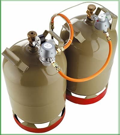

Hunter85   oltre 15 anni fa Truma commercializzava un dispositivo di riduzione e scambio bombola che lavorava in bassa pressione , era affidabilissimo e sicuro , si trattava del sistema duomatic plus , probabilmente non lo conosci ma era il miglior dispositivo in assoluto e se lo replicassero lo sarebbe ancora oggi , per chi lo sta ancora utilizzando consiglio di tenerselo stretto stretto

Anche a Me non piacerebbe molto sapere di avere alta pressione fuori dalle bombole...se possibile. HO sempre avuto il regolatore direttamente sulla bombola e poi tubo bassa pressione. Tralaltro i regolatori e le bombole
spagnole sono molto ben fatte. Regolatore a innesto baionetta , guarnizione direttamente sul collo bombola, fissa e a responsabilità di controllo del gestore bombola. Nessun rubinetto di apertura progressiva sulla bombola. Il gas si può aprire solo con levetta on/off sul regolatore, e  SOLO SE È SCATTATO CORRETTAMENTE L INNESTO dello stesso sulla bombola. Altrimenti non si apre. cioè l apertura è gestita dal regolatore non dalla bombola. Sulle italiane puoi dimenticare di mettere la guarnizione o staccare un regolatore a bombola aperta. Bisogna stare più attenti alla procedura di sostituzione.
Condivido pienamente. Lo standard che credo tu intendi, è stato ormai adottato in tutta la Scandinavia (Dk, No, Sv e Fi) e sta via via sostituendo tutti gli altri. La sua denominazione internazionale esatta è C56, comunemente chiamato Clip-On. È a prova di maldestro irrecuperabile, come giustamente hai spiegato.
Per vederlo da noi, presumo si dovrà attendere una cinquantina d'anni...wink
Nella foto, la versione con portagomma, ma c'è anche con filettatura.

Penso si aopportuno e chiederei anche la garanzia ! Ma perchè non hanno la valvola di sicurezza ? Che dovrebbe stare vicino alla bombola . Tubo: gomma con inserto in tessuto Resistente al freddo fino a -30 °C Made in
Germany Con certificato di prova del modello Con dispositivo di sicurezza manuale SBS/MA GOK Tubo per gas ad alta pressione, 75 cm/G. 12, con protezione antirottura del tubo per DE; A
Domanda, il tubo con valvola di sicurezza è obbligatorio anche se non si ha il sistema per tenere la bombola aperta in viaggio?
magari non è obbligatoria, ma di sicuro è una sicurezza in più
io la metterei se non ci fosse

In risposta al messaggio di franco49tn del 08/08/2023 alle 10:37:04
in realtà ce l'ha! è sotto il tubo in corrispondenza della targhetta gialla.
lo conosci ma era il miglior dispositivo in assoluto e se lo replicassero lo sarebbe ancora oggi , per chi lo sta ancora utilizzando consiglio di tenerselo stretto stretto  Mario
Ottimo!
è come un duo control?
Il duocontrol attuale è in alta pressione?
Io da tempo vorrei mettere un duocontrol.per passare automaticamente da una bombola all Altra.
Inizialmente avevo fatto 2 tubi in bassa pressione con raccordo a Y e aprivo o una bombola o l'altra.
Poi mi dimenticai 2 bombole aperte e consumai le 2 insieme angry. E mi trovai senza gas inaspettatamente.
Quindi sono tornato a un solo regolatore che scambio al bisogno da una bombola all altra.
Ma vorrei il duo control.
Però lnalta pressione fuori dalle bombole non mi piace particolarmente.
Magari è solo una fissazione..ma se possibile preferisco che fuori dalle bombole sia solo bassa pressione. Meno possibilità statistica di guai.

In risposta al messaggio di wippet del 08/08/2023 alle 16:32:47
chiamato Clip-On. È a prova di maldestro irrecuperabile, come giustamente hai spiegato. Per vederlo da noi, presumo si dovrà attendere una cinquantina d'anni... Nella foto, la versione con portagomma, ma c'è anche con filettatura.
In Spagna sono tutti così..
identici..
Ma quello è scandinavo?
Perché allora la bombola è uguale a quella spagnola.
Alle Canarie per un assurdità burocratica e la presenza di una compagnia gas Canaria, hanno bombole diverse dal resto di spagna e quindi il regolatore..o riduttore insomma, è diverso.
Ma il sistema però è sempre uguale a prova di incapace.
​​​​​​Sempre a innesto, sempre con guarnizione sulla bombola, sempre si può aprire solo a innesto riuscito..ma il collo bombola è diverso.angry
E c'è ovviamente sia portagomma sia filettato.
C'è anche l adattatore per far uscire alta pressione immagino..per forza.

Ottimo! è come un duo control? Il duocontrol attuale è in alta pressione? Io da tempo vorrei mettere un duocontrol.per passare automaticamente da una bombola all Altra. Inizialmente avevo fatto 2 tubi in bassa pressione
con raccordo a Y e aprivo o una bombola o l'altra. Poi mi dimenticai 2 bombole aperte e consumai le 2 insieme . E mi trovai senza gas inaspettatamente. Quindi sono tornato a un solo regolatore che scambio al bisogno da una bombola all altra. Ma vorrei il duo control. Però lnalta pressione fuori dalle bombole non mi piace particolarmente. Magari è solo una fissazione..ma se possibile preferisco che fuori dalle bombole sia solo bassa pressione. Meno possibilità statistica di guai.
Il duomatic è ttotalmente differente dal duocontrol , il duocontrol lavora con l'alta pressione
