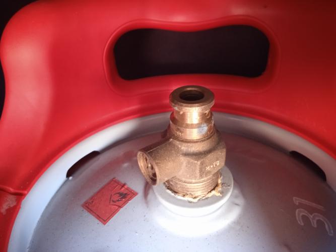

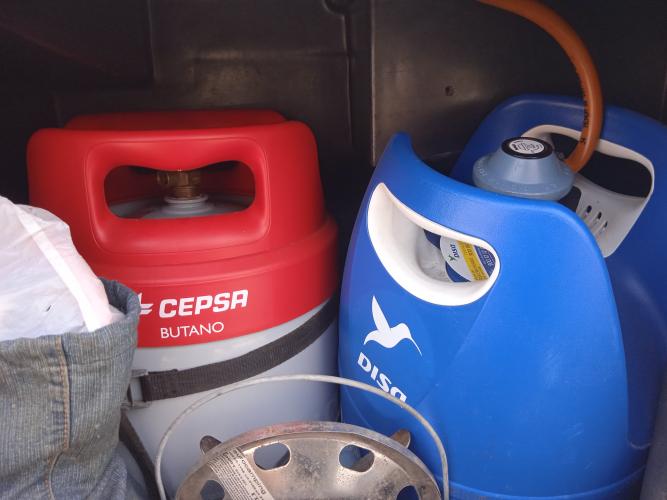

Ecostar, in merito a "per una sola bombola ti consiglierei il classico riduttore sul rubinetto bombola" ti chiederei una cosa. In caso di cambio bombola con diverso attacco (spagnolo, francese, insomma qualsiasi altro) il collegamento tra riduttore montato sulla bomba e il tubo blu a valle converrebbe averlo a fascetta, per eliminare un un' ulteriore variabile, oppure anche gli attacchi a fascetta sono di dimensioni e forme diverse tra un sistema e l'altro che tu sappia?
A questo giro, in Francia me la sono cavata con tubo francese ad alta pressione per la loro bombola, ma nel caso di sistemi con riduttore obbligatorio sulla bombola mi sa che non c'è storia e tocca attrezzarsi diversamente, col tubo in bassa pressione che parta già da dopo la bombola+riduttore, credo.

credo che esista anche  il contrario. Cioè trasformare l attacco a baionetta della bombola spagnola in attacco a vite per il riduttore italiano. Tale adattatore dovrebbe avere comunque la leva di apertura bombola ad ago.
Perché le bombole spagnole (e di whippet) non si possono aprire. Deve esserci una levetta sull adattatore o riduttore che spinge in basso la valvola della bombola (come le ruote per dire). E fa aperto o chiuso senza nessuna parzializzazione..come invece permette il rubinetto direttamente sulle bombole tipo Italia.
Piuttosto in Spagna i tubi bassa pressione hanno diametro leggermente maggiore degli italiani.
Cioè li usi tranquillamente su portagomma del riduttore italiano, con fascetta. Perche la fascetta poi stringe correttamente.ma non puoi fare viceversa.

Hunter quello che ho postato dovrebbe andare su bmbile spagnole ecc. con attacco automatico a scatto, almeno da quel che leggo. Che poi esca con filettatura tedesca non sarebbe un problema, esattamente come ho fatto in Francia col tubo francese, in questo caso ci metterei il tubo tedesco.
Da quel che ho capito quel cappellotto fa solo la funzione di rubinetto per trasformare l'attacco automatico in uno filettato con rubinetto manuale, non è un regolatore.

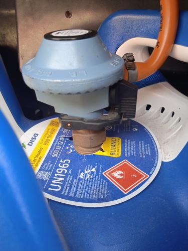

Ah sì sì. Dalle bombole spagnole puoi trasformare a vite. E anche a vite direttamente in alta pressione.
L.importante è che l attacco sulla bombola sia a baionetta..o come si chiama...
qui la versione Canaria che è più sottile ma concettualmente uguale.

Si tratta di un banale attacco a baionetta con apertura a innesto , a suo tempo anche in Italia erano commercializzate bombole con quella tipologia di attacco da utilizzare con apposito riduttore , è una fortuna che non siano più commercializzate o quantomeno con quell'attacco io non ne ho più viste , decisamente meglio il classico obsoleto rubinetto e non a caso anche sulle nuove bombole in composito commercializzate in Italia hanno quell'obsoleto rubinetto , da questo lato siamo decisamente più avanti della Spagna e ci manca solo un controllo periodico obbligatorio sull'impiantistica gas e sua componentistica come in Germania e spero che prima o poi qualcuno veda e provveda
Probabilmente lo avrai già visto ma dargli una occhiata male non fa , chiaramente dovrai procurarti quella tipologia di riduttore e con l'adattatore della soluzione 1 il tubo flessibile non bisogna sostituirlo , il guaio sarebbe se si utilizza un dispositivo di linea tipo monocontrol - duocontrol o similari ma volendo esiste la soluzione anche per quelli senza togliere il dispositivo

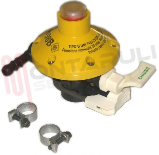

Quello sotto raffigurato è il riduttore Italiano con attacco a baionetta per bombole Agip e spero sia stato bandito

Inserito il 13/08/2023 alle: 15:51:51
Grazie, tutto chiarissimo col fulmato, la formula magica in Spagna e Portogallo è dunque "salida libre".

siano più commercializzate o quantomeno con quell'attacco io non ne ho più viste , decisamente meglio il classico obsoleto rubinetto e non a caso anche sulle nuove bombole in composito commercializzate in Italia hanno quell'obsoleto rubinetto , da questo lato siamo decisamente più avanti della Spagna e ci manca solo un controllo periodico obbligatorio sull'impiantistica gas e sua componentistica come in Germania e spero che prima o poi qualcuno veda e provveda  Probabilmente lo avrai già visto ma dargli una occhiata male non fa , chiaramente dovrai procurarti quella tipologia di riduttore e con l'adattatore della soluzione 1 il tubo flessibile non bisogna sostituirlo , il guaio sarebbe se si utilizza un dispositivo di linea tipo monocontrol - duocontrol o similari ma volendo esiste la soluzione anche per quelli senza togliere il dispositivo  Quello sotto raffigurato è il riduttore Italiano con attacco a baionetta per bombole Agip e spero sia stato bandito
Perché sei contrario all attacco a baionetta?
per me è statisticamente molto più sicuro.
NON LO PUOI STACCARE A BOMBOLA APERTA. Come avviene invece sull altro.
NON PUOI MONTARLO CON GUARNIZIONE DETERIORATA O ADDIRITTURA SENZA GUARNIZIONE come avviene sull altro.
LA BOMBOLA DA SOLA NON PUÒ ESSERE MAI IN CONDIZIONE APERTA perché è fisicamente impossibile.
Tutta la sicurezza è a carico del gestore e nulla può essere lasciato all imperizia dell imbranato.
Un riduttore a baionetta in posizione on semplicemente non può essere innestato.
Personalmente ho usato (e uso ) entrambi i sistemi e il sistema spagnolo - scandinavo (della foto di whippet) è molto più a prova di guai.
Faccio un solo esempio.
Se in un urto o colpo , il riduttore viene scardinato dalla bombola, quella si cchiide automaticamente.
Una con rubinetto aperto butta gas a alta pressione.
Se mi dimentico il rubinetto aperto a un cambio bombola? Con l altro sistema è fisicamente impossibile.
Se mi cade la guarnizione del riduttore a un cambio bombola (mi è successo e mi sono accorto)?
Sull altro sistema è fisicamente impossibile.
È un sistema autocontrollato dalla sua meccanica. Se qualcosa non è a posto il gas non può uscire.
Sulla bombola che si può aprire, può succedere di tutto e di più.
Sull altro sistema la possibilità "gas che esce senza riduttore" è invece fisicamente impossibile.
Almeno questo è quello che ho notato logicamente a fare decine di cambio bombola..e un bel po'anche con sistema a rubinetto. Che ripeto , ha un solo difetto intrinseco: IL GAS ESCE ANCHE SENZA RIDUTTORE.
Li sta il punto..non nella differenza vite/baionetta.
Su quel punto semmai la criticità è la guarnizione volante.
Poi non obbligo nessuno a pensare la stessa cosa..ma per me è evidente la maggior sicurezza statistica.

Sono perfettamente d'accordo.... difatti i paesi scandinavi, che solitamente peccano di eccesso di zelo in quanto a sicurezza, lo hanno subito adottato e ormai è lo standard più diffuso. A prova di dummies...
