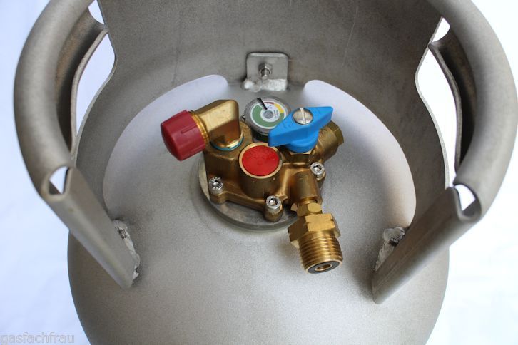

la ALUGAS ricaricabile, ha la forma di una bombola, ma in effetti è un bombolone, nel senso che ha la valvola di riicarica che la fa riempire solo al 80% e quindi si usa e ricarica esattamente come fosse un bombolone.
Poi nel lato superiore ha anche un indicatore con lancetta che indica quanto gas c'è
dove cìè il tappo rosso va collegato un tubo che arriva sulla fiancata del camper dove si installa una presa di ricarica GPL come quelle delle automobili, mentre nel raccordo che si vede in primo piano va attaccato il tubo del regolatore. L'attacco, come si vede è quello Tedesco, e quindi serve un adattatore interposto.
Per essere regolare al 100% dovrebbe essere fissata al camper con fasce metalliche e bulloni, per renderla fissa come un bombolone, ma penso che quasi tutti la fissino con le solite cinghie.
Il vero vantaggio è che vedi sempre quanto gas c'è e quindi quando va sotto la metà i si puo fermare a una pompa di GPL auto e fare il pieno, senza dovere attendere che finisca.
