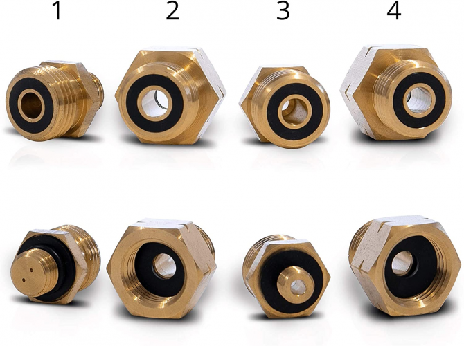

ho visto su Amazon un kit di 4 adattatori, fa al caso nostro?

Quei kit di 4 adattatori li ho, e non servono a nulla. Sono adattatori per bombolette da campeggio e comunque per collegarci un regolatore Tedesco. Solo uno dei 4 puo essere utilizzabile.
La bombola Francese dovrebeb avere lo stesso filetto di quella Tedesca (W 21,8 x 1/14 LH) , ma la parte filettata è piu corta, e quindi se si usa un comunissimo adattatore per bombola Tedesca e Refgolatore Italiano , potrebbe essere necessario inserire piu di una guarnizione per riuscire a fare tenuta (non vanno bene le guarnizioni del gas per bombole Italiane che sono piu piccole e non starebbero centrate ma bisogna trovare guarnizioni adatte).
Oppure, con un tornio si accorcia un po l adattatore (piu rozzamente con sega e poi lima).

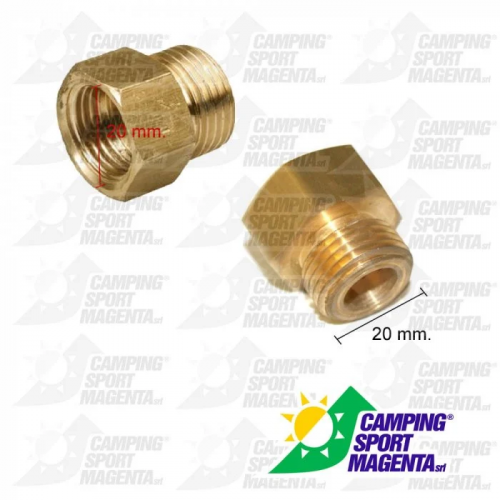

Non ho mica detto di modificare il regolatore.
Ho detto di accorciare un po, qualche millimetro la parte femmina di questo adattatore:
perchè le bombole francesi hanno il filetto uguale a quello Tedesco, ma un pelino piu corto.
In ogni caso, l interposizione di qualsiasi adattatore, comunque rende il sistema non piu in regola. Ma per una cosa temporanea e di emergenza...

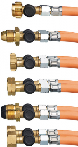

Io in camper, oltre a avere qualche chilo di adattatori vari laugh, ho anche la serie completa dei tubi alta pressione per ogni nazione possibile, proprio perchè mi piace cercare di fare le cose fatte per bene e in sicurezza.
Quello per la Francia è il terzo dall alto.

Avevo preso questi adattatori tramite Amazon ma li ho dovuti rendere perchè gli attacchi non avevano il filetto per i tubi 'Italiani'. Il kit preso dal rivenditore vicino a casa sono perfetti e quello usato nel mio caso non ha richiesto alcun intervento di adattamento se non la necessità di avere una chiave di serraggio adatta.

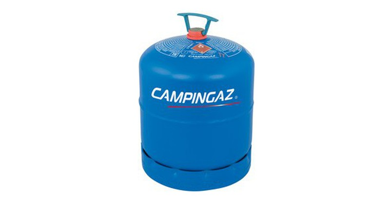

Io prenderei una piccola bombola Blu della campi...Z, (anche se si pagano di più) o quelle in vetroresina, che magari le riesce a scambiare all'estero, e prendere una bombola locale Francia o spagna o dove sia, quando stanno stanziale o per lunghi periodi in uno stato.
Così facendo non si portano appresso il peso di una bombola italiana che non usano per molto tempo.
Io farei così, piuttosto che tenermi una italiana, per nulla.

Vedo che anche tu confermi come dicevo io che i kit di 4 adattatori che si trovano, vanno bene per i Tedeschi ma non per noi Italiani
infatti si vede chiaramente l attacco Tedesco maschio caratterizzato dalla guarnizione integrata.
Come diceco il filetto della bombola Francese è identico a quella Tedesca (W 21,8 x 1/14 LH) ma piu corto. Probabilmente l adattatore che avevo io è piu lungo e lo ho dovuto accorciare, ma se se ne trova uno gia piu corto, come mi confermi, puo andare bene anche senza doverlo adattare.

Anche secondo me l idea di avere a bordo ANCHE una bomboletta Campingaz da 3kg , almeno come emergenza, potrebbe essere una soluzione per non trovarsi mai nei guai. Unico difetto è che il primo acquisto è un po salato.
Le Campingaz vengono vendute in tutto il mondo con lo stesso attacco, basta avere anche il suo rubinetto .
in certi viaggi particolari me ne porto sempre dietro una come emergenza tanto quella non deve necessariamente essere conservata nel vano bombole, quando è chiusa con il suo tappo.
Ma la ho dal 1994 quando avevo la caravan e quindi non mi costa nulla.

Vedo che anche tu confermi come dicevo io che i kit di 4 adattatori che si trovano, vanno bene per i Tedeschi ma non per noi Italiani infatti si vede chiaramente l attacco Tedesco maschio caratterizzato dalla guarnizione
integrata. Come diceco il filetto della bombola Francese è identico a quella Tedesca (W 21,8 x 1/14 LH) ma piu corto. Probabilmente l adattatore che avevo io è piu lungo e lo ho dovuto accorciare, ma se se ne trova uno gia piu corto, come mi confermi, puo andare bene anche senza doverlo adattare.
Ciao Tommaso,
forse non ci siamo capiti ma il Kit che avevo preso da Amazon non andava bene in quanto il filetto maschio non è compatibile con quelli dei tubi in gomma o regolatori di pressione Italiani.
Probabilmente Amazon si rifornisce da produttori tedeschi e non Italiani e quindi rispondenti ai loro stndard.
Quello trovato in Italia è invece compatibile con i nostri prodotti.
Non so poi per la lunghezza del raccordo che hai denunciato, nel mio caso si è avvitato senza alcun problema.

Non ho mica detto di modificare il regolatore. Ho detto di accorciare un po, qualche millimetro la parte femmina di questo adattatore: perchè le bombole francesi hanno il filetto uguale a quello Tedesco, ma un pelino piu
corto. In ogni caso, l interposizione di qualsiasi adattatore, comunque rende il sistema non piu in regola. Ma per una cosa temporanea e di emergenza... Se non si vuole (o non si ha capacità) accorciare l adattatore, e non si vuole mettere due guarnizioni, si puo cercare una guarnizione di spessore maggiore che penso che in un negozio di idraulica si trovi. Il tuo discorso di acquistare un regolatore locale, va benissimo, ma solo in camper datati, dove si usava ancora il regolatore semplice. I nuovi camper escono penso tutti con di serie il Duocontrol CS e i tubi alta pressione. In tal caso, se c'è tempo prima della partenza e si vuole spendere qualcosina, la soluzione migliore e l unica regolare e omologata è comperare il tubo alta pressione specifico per la Francia con attacco G2 Io in camper, oltre a avere qualche chilo di adattatori vari , ho anche la serie completa dei tubi alta pressione per ogni nazione possibile, proprio perchè mi piace cercare di fare le cose fatte per bene e in sicurezza. Quello per la Francia è il terzo dall alto.
Mettersi a tagliare adattatori che non si adattano? Per risparmaiare quanto? Una ventina di euro...Accidenti...
Eh, si, andiamo in giro con un camper da 20/30/40.000 euro e oltre, affontiamo migliaia di chilometri con in gasolio alle stelle, ogni sera in campeggio, ristorante ecc. e poi andiamo a pitoccare con lima e seghetto, mettendo a rischio con improbabili accrocchi faidate la propria famiglia e quelle dei vicini di parcheggio....Bel consiglio!
Detto cio', e' ovvio che i camper equipaggiati con Duocontrol (meno di quanto si dica: i camperisti astuti non lo vogliono, perche' sanno come si gestiscono 2 bombole, ma questo e' un altro discorso), dovranno acquistare il tubo alta pressione francese al posto del regolatore. Dicono in Francia, appunto: ça va sans dire!
