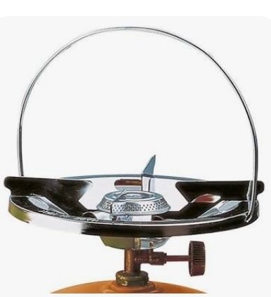

Io uso questa...
È da 5.7kg, ho la fortuna perché spazioso, di poterla alloggiare nel vano bombole, ben fissata, se non hai sufficiente spazio nel vano bombole dedicato, per la normativa di trasporto  puoi prendere quella da 3kg che puoi alloggiare liberamente...
Sopra ci ho messo questo...
è a tripla corona, non si spegne neanche con le bufere...wink
il vantaggio è che la tiri giù in un attimo, non hai da collegare nulla, non hai tubi tra i piedi, la puoi spostare dove vuoi, e riporla velocemente dopo l'utilizzo...
associata a una buona bistecchiera ci cuocio di tutto, come a casa... la uso ormai da più di quindici anni, è troppo comoda...
P.S. quando scade la rendo e ne prendo un'altra vuoto per pieno a un qualsiasi rivenditore Camping gaz presente in ogni dove...

Io uso questa... È da 5.7kg, ho la fortuna perché spazioso, di poterla alloggiare nel vano bombole, ben fissata, se non hai sufficiente spazio nel vano bombole dedicato, per la normativa di trasporto  puoi prendere quella
da 3kg che puoi alloggiare liberamente... Sopra ci ho messo questo... è a tripla corona, non si spegne neanche con le bufere... il vantaggio è che la tiri giù in un attimo, non hai da collegare nulla, non hai tubi tra i piedi, la puoi spostare dove vuoi, e riporla velocemente dopo l'utilizzo... associata a una buona bistecchiera ci cuocio di tutto, come a casa... la uso ormai da più di quindici anni, è troppo comoda... P.S. quando scade la rendo e ne prendo un'altra vuoto per pieno a un qualsiasi rivenditore Camping gaz presente in ogni dove...
yes con una bombolina da 3 kg e con quel fornello è una valida datata soluzione tutt'oggi validissima , non dico la migliore ma poco ci manca
Verissimo, anche con una bombola da 3kg dura tanto ed è praticissima ...winkyes
