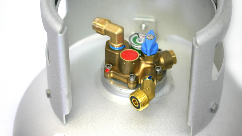

Quindi la tua Alugas è una normale bombola, non una bombola ricarcabile?
La alugas fa due tipi di bombole, cioè quella normale che è come una comunissima bombola di ferro, con la sola differenza di essere di alluminio, e quella non ha l ingresso di ricarica, ma non ha neppure la multivalvola ne il congegno che blocca la carica all 80%. Quel tipo è vietatissimo e pericolosisiimo caricarla alla pompa con un adattatore, ne piu ne meno che con le comuni bombole di ferro.
Poi ci sono anche le alugas ricaricabili che hanno la multivalvola, con un apposito ingresso per presa esterna e hanno il blocco automatico di riempimento alll 80%.
Così sono anche le Gaslow o le Wynen gas o anche un tipo che si vende in rete, fatto in materiale composito
Modificato da IZ4DJI il 27/02/2020 alle 13:03:46

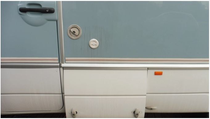

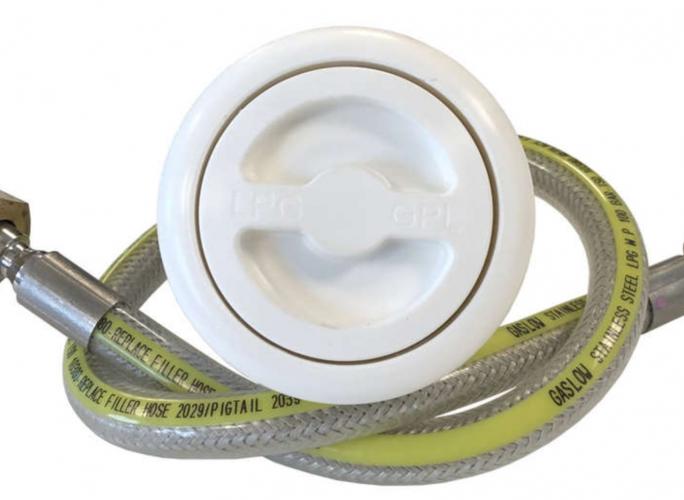

Oldtractor mi faresti qualche foto della presa di ricarica. Così mi faccio un'idea del montaggio e del fattore estetico.
La Gaslow prevede una presa bianche che mi piace molto:

20200215_110509.jpgPer fare una cosa meno invasiva possibile ho praticato due soli bucherelli nel bordo inferiore della bandella di alluminio e ho messo un classico raccordo che normalmente si usa di fianco al bocchettone benzina delle auto, per la ricarica avvito l'apposito adattatore.

Non mi fa impazzire il tuo sistema. Ritengo che il bocchettone e soprattutto il tubo di carico in gomma siano troppo esposti alla sporcizia e alle intemperie.
Personalmente preferisco un lavoro del genere:
Ecco, magari non a metà parete, ma sulla bandella direi che non ci sono problemi.

In risposta al messaggio di Gege01 del 27/02/2020 alle 14:05:29
Oldtractor mi faresti qualche foto della presa di ricarica. Così mi faccio un'idea del montaggio e del fattore estetico. La Gaslow prevede una presa bianche che mi piace molto:  Grazie mille
credo che quella presa di ricarica si possa attaccare a qualunque bombola
io ne una di produzione polacca ma comprata in germania

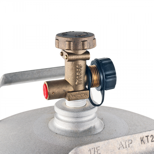

Che io sappia la Alugas fa bombole con questa valvola, che non sono ricaricabili e non hanno il riempimento all 80%
oppure con questa valvola "multivalvola" che ha il blocco all 80% , il manometro e sia l uscita del gas (con attacco Tedesco) e sia l ingresso per la ricarica
sarebbe interessante una foto della valvola della tua bombola per capire come è.

Se mi dici così, non insisto, perchè potrebbe essere una cosa che non so, ma mi sembra abbastanza strano. Che io sappia la Alugas fa bombole con questa valvola, che non sono ricaricabili e non hanno il riempimento all
80% oppure con questa valvola multivalvola che ha il blocco all 80% , il manometro e sia l uscita del gas (con attacco Tedesco) e sia l ingresso per la ricarica sarebbe interessante una foto della valvola della tua bombola per capire come è.
@ Tommaso: è la seconda foto che hai messo.
Ho dovuto usare un adattatore (D - IT) per collegare il riduttore di pressione. In questo modo non devo montare e smontare quando ricarico. Ne vorrei trovare una uguale senza dover andare in Germania.

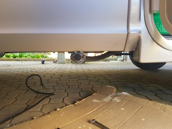

Per i due colleghi Gege01 e Oldtractor io ho fatto un montaggio simile a quello di oldtractor però incamiciando il tubo ad alta pressione in un tubo spiralato proprio per proteggerlo.
Io avevo scoperto questa bombola da un amico dove sul suo Arca gli avevano installato il bocchettone nella parete come mostrato da Gege. Combinazione in quel periodo il mio amico voleva cambiare il camper e tutti gli hanno fatto storie per quella installazione.
Poi lo ha cambiato lo stesso, ma io ho preferito evitare.
