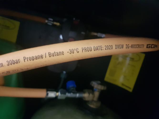

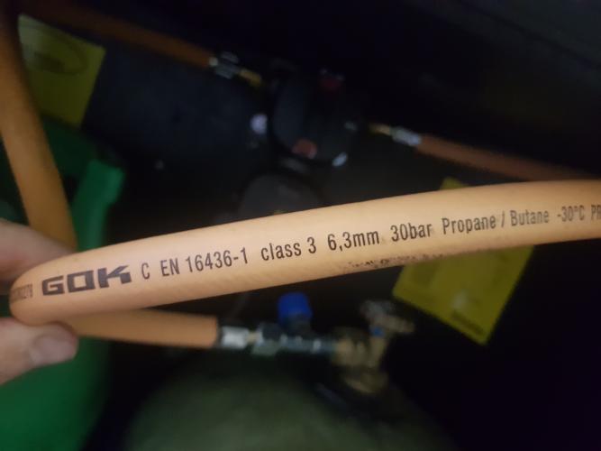

Inserito il 18/12/2020 alle: 20:44:49
Senza voler insegnare niente a nessuno o mettere in dubbio quello che dite, ma ho appena comprato (novembre) un tubo Ap da 75cm color arancione con sopra attaccata una bella etichetta con riportato la data del 2025.
Le ipotesi sono solo 2:
  • o la scadenza è di 5 anni;
  • o mi hanno venduto da Cusmai (Monza) un tubo vecchio di 5 anni.

Inserito il 18/12/2020 alle: 20:53:24
Il tubo è come il vino, se è buono si conserva per 40 anni, se è tavernello va bevuto subito.
6.1 Gli apparecchi fissi e quelli ad incasso possono essere collegati con  tubo metallico rigido e raccordi filettati, oppure con un tubo flessibile di acciaio inossidabile a parete continua ( lunghezza massima 2.000 mm) di cui alla UNI EN 14800.
(Questo componente non è soggetto a scadenza ma è consigliabile farlo controllare periodicamente)
6.2 Gli apparecchi di cottura, anche ad incasso, possono essere collegati con  tubi flessibili non metallici conformi alla UNI EN 1762 per una  lunghezza massima pari a 2.000 mm dotati di raccordi filettati assemblati dal fabbricante del tubo e  corredati di  dichiarazione di durabilità rilasciata dallo stesso.
9) Il tubo flessibile di gomma, di lunghezza non superiore a 1,5 m deve essere di tipo adatto per GPL, marcato UNI 7140, deve essere controllato frequentemente, non deve presentare strozzature e stiramenti. Va fissato al portagomma con fascetta di sicurezza. La scadenza parte dalla data di fabbricazione: i tubi di tipo A1 scadono ogni 5 anni; i tubi di tipo A2 scadono ogni 10 anni. I tubi vanno sostituiti entro la data di scadenza stampigliata sul tubo stesso. Pressione massima di esercizio: 0,2 bar (classe 1). 10) Gli apparecchi fissi e ad incasso devono essere collegati mediante impianto fisso con flessibile in acciaio (con maglia in acciaio, NON con tubo in gomma)
Modificato da enzov1100 il 18/12/2020 alle 21:33:48

Inserito il 18/12/2020 alle: 23:29:07
Gege01  , ripeto e ribadisco che la data di produzione o di scadenza + riferimento normativo e tutto il resto dei tubi flessibili in gomma per gpl media/alta pressione è e deve  essere stampigliata o impressa sullo stesso tubo , per la stessa categoria di tubi ma con maglia di rinforzo metallica deve essere stampigliata sul raccordo crimpato dello stesso tubo  , se posti una foto del tubo che hai acquistato con visibile quella etichetta applicata + la stampigliatura sul tubo che riporta il riferimento normativo capirei che che razza di tubo ti hanno venduto, con il riduttore che secondo tè ha scadenza decennale come la mettiamo ?

Inserito il 19/12/2020 alle: 10:23:08
Mario sono certo che tu abbia ragione e non mi permetto di dubitare di quello che scrivi.
Ho comprato un tubo arancione in AP con pulsante di sicurezza BLU anziché VERDE come quello che ho già.  Ne ho comprato un altro perché ho sostituito il Monocontrol con il Duocontrol Nero.
Sul tubo era applicata una targhetta plastificata di colore giallo con stampata sopra la data 2025.
Ora questa targhetta è stata tolta durante il montaggio e non so se riesco a recuperarla. Appena possibile andrò in rimessaggio a fare 2 foto sia al tubo che sulla (eventuale) data stampigliata sopra.
L'unica cosa che mi viene in mente è la differenza di colore della valvola di sicurezza; potrebbe dipendere da specifiche diverse?
PS: tanto meglio se la scadenza dei tubi è di 10 anni.

Inserito il 19/12/2020 alle: 12:21:06
In risposta al messaggio di Gege01 del 19/12/2020 alle 10:23:08
Mario sono certo che tu abbia ragione e non mi permetto di dubitare di quello che scrivi. Ho comprato un tubo arancione in AP con pulsante di sicurezza BLU anziché VERDE come quello che ho già.  Ne ho comprato un altro
perché ho sostituito il Monocontrol con il Duocontrol Nero. Sul tubo era applicata una targhetta plastificata di colore giallo con stampata sopra la data 2025. Ora questa targhetta è stata tolta durante il montaggio e non so se riesco a recuperarla. Appena possibile andrò in rimessaggio a fare 2 foto sia al tubo che sulla (eventuale) data stampigliata sopra. L'unica cosa che mi viene in mente è la differenza di colore della valvola di sicurezza; potrebbe dipendere da specifiche diverse? PS: tanto meglio se la scadenza dei tubi è di 10 anni.
ti assicuro che per per quella categoria di tubo flessibile la scadenza è decennale , la valvola di blocco gas collegata al tubo flessibile che interviene in caso di fuga con una portata superiore di 1,5 kg/h è a sè stante e non fa parte delle omologazione del tubo , sul tubo deve esserci stampigliata o impressa la normativa di riferimento e tutto il resto compresa la data di produzione e in alcuni casi la data di scadenza , se non ci fosse stampigliato nulla quel tubo non sarebbe regolare , il colore del pulsante sulla valvola di blocco gas è facoltativo , l'importante è che la valvola sia originale con sua omologazione e certificazione di prodotto

Inserito il 20/12/2020 alle: 15:45:27
Ecco le foto del mio tubo:
Purtroppo non riesco più a trovare l'eticchettina gialla con su scritto 2025...
