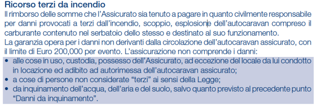

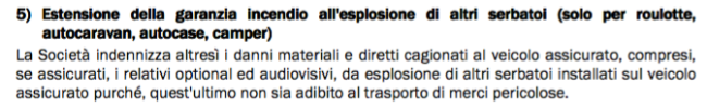

Recentemente leggevo che alcune hanno nelle note indicazioni che secondo me proteggerebbero questo caso, ad esempio su campersereno ho trovato questo:
e se ricordo bene poco tempo fa l'avevano anche fra le FAQ del sito ma ora non l'ho ritrovata.
Io però sono assicurato con Vittoria e devo dire che la stessa chiarezza viene meno, infatti scrivono:
niente esclude il serbatoio del gas, ma sono meno espliciti.
ciao,

Inserito il 28/09/2016 alle: 10:35:43
In risposta al messaggio di MarcoBo del 28/09/2016 alle 10:25:56
Ciao Panzer, > occorre segnalare le Alugas all’assicurazione ? > io l'ho fatto, nessun problema,  fantastico, esattamente cosa hai fatto? Posso chiederti con che assicurazione? Recentemente leggevo che alcune
hanno nelle note indicazioni che secondo me proteggerebbero questo caso, ad esempio su campersereno ho trovato questo: e se ricordo bene poco tempo fa l'avevano anche fra le FAQ del sito ma ora non l'ho ritrovata. Io però sono assicurato con Vittoria e devo dire che la stessa chiarezza viene meno, infatti scrivono:  niente esclude il serbatoio del gas, ma sono meno espliciti. ciao, Marco
ritengo  un po basso il valore max risarcibile 200k  è una cifra esigua ,certamente  meglio di gnente è ....
