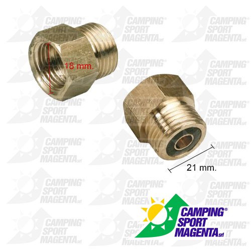

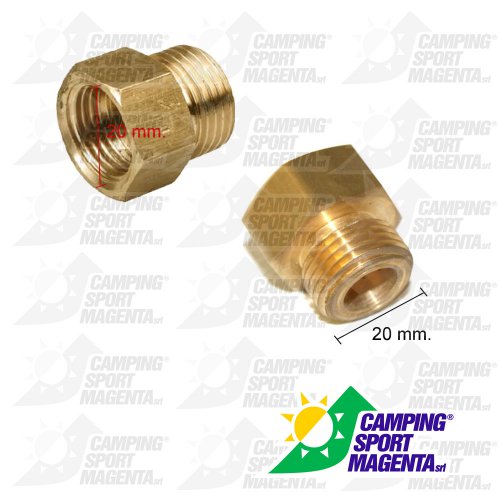

il piu utile e indispensabile adattatore è QUESTO che permette di collegare al regolatore Italiano le bombole Tedesche e di quasi tutte le altre nazioni Europee.
Poi volendo si puoprendere anche QUESTO che si avvita sulla nostra bombola Italiana trasformandola in attacco Tedesco permettendo di farla ricaricare (dove autorizzato) nei centri di ricarica di mezza Europa.
Io ho tutti i kit possibili di adattatori, ma questi kit sono fatti in Germania e nascono per le bombole Tedesche, e secondo me l'unico indispensabile per noi Italiani è il primo che ho indicato, per potere acquistare e usare una bombola in Germania, Austria, Rep.Ceca, Danimarca, Belgio, Olanda, Finlandia, Slovacchia, Slovenia, Polonia, Lussemburgo, Islanda, Cooazia, Ungheria e forse altri dove si usa l'attacco Tedesco.
Lo stesso raccordo DOVREBBE andare bene anche sulle bombole Francesi, ma interponendo una guarnizione.
