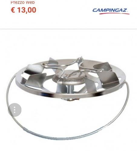

Io ho da anni questa...
La tengo nel vano bombole, ci entra precisa nello spazio che avanza ma essendo trasportabile penso la puoi ubicare ovunque, purché possibilmente in piedi e legata in sicurezza...

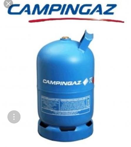

Perchè non dovrebbe essere possibile ? Intendi le bombole Campingaz blu ? In tal caso si come ti hanno già detto.
