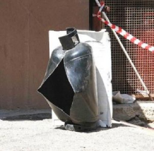

hai rischiato grosso forse non era proprio piena zeppa ed  il gpl   espandendosi  non l'ha fatta esplodere  ma  ha solo leggermente dilatato l'involucro esterno per trovare spazio il liquido all'interno ,credo siano in pochi a poterla raccontare una situazione si quel tipo anche perchè con le vibrazioni del mezzo in movimento eri seduto su una bomba che bastava un attivo a farla esplodere  .  una bombola da 10 kg su un camper se esplode lo manda in mille pezzi in un raggio considerevole per fare danni seri anche ad altri camper parcheggiati vicini , bombole di quel tipo quando esplodono in case /abitazioni   le distruggono non lasciando scampo alle persone in quel momento in casa   ,figuriamo un camper !
questo è quello che rimane della bombola quando esplode per quel motivo
