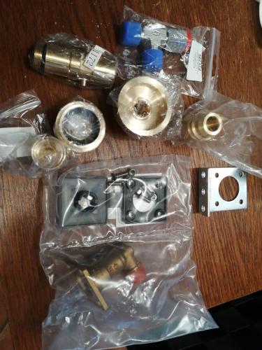

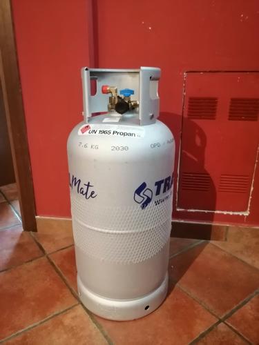

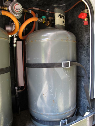

Bombole arrivate, con attacchi come da ordine. Dimensioni ragguardevoli, direi...

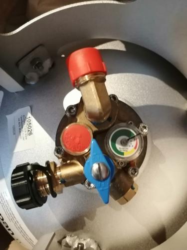

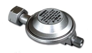

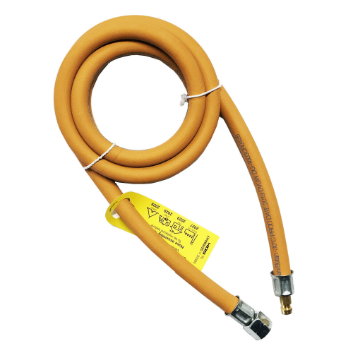

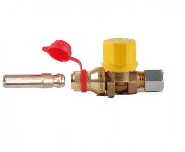

Ciao, grazie del suggerimento. Se nei campeggi ti danno le bombole già col loro regolatore ed il tubo è a bassa pressione quindi, mi pare possa essere fatto in sicurezza. Ne terrò conto per una eventuale modifica in futuro, al momento il fare una vacanza lunga in inverno è un'opzione remota
il regolatore e il tubo devi averli tu, ma sono pochi euro. La valvola di sicurezza invece se la fanno pagare cara.

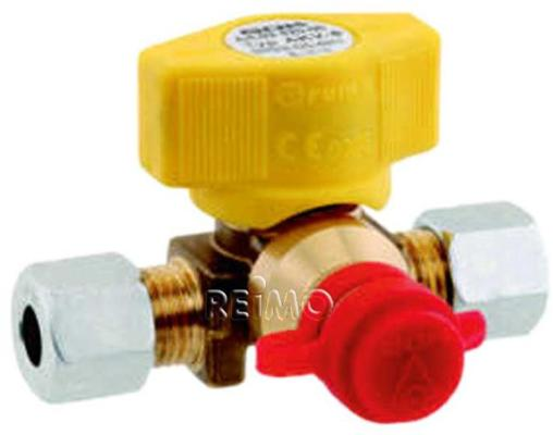

Serve un tubo piu o meno come questo:
dove c'è la ghiera esagnale deve avere il filetto per collegarci un regolatore come questo con codolo filettato:
Ovviamente si puo fare anche con tubo a metratura, portagomma e fascette, ma non appagava il mio senso estetico laugh
la valvola di sicurezza con innesto rapido è fatta in modo che non si puo aprire se non viene prima infilato il maschio, e non si puo sfilare il maschio se prima non si chiude la valvola.
Unica avvertenza chiudere il rubinetto della bombola prima di sfilare l innesto rapido.
esiste anche passante se la si dovesse mettere su un tubo, ma bisogna vedere il diametro.

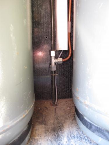

Nel vecchio camper avevo messo una T sul tubo metallico nel vano bombole (a valle del regolatore) e quindi con tubo di rame spostao di lao in posizione comoda, potevo usare l attacco rapido sia come uscita (gia in bassa pressione) per collegarci un BBQ, oppure come ingresso per una bombola esterna con suo regolatore (in inverno usavo quelle da 25kg del campeggio).
il mio portello sulla parte bassa aveva una ampia fessura da cui uscire con il tubo.
Un ulteriore utilizzo di emergenza potrebbe essere se si guasta il Duocontrol, si attaca il regolatore vlante e si entra dall innesto rapido in bassa pressione. Non si sa mai, è una sicurezza in piu.
La scadenza delle bombole è 2030, serietà.

L'idea era di mettere un T tra uno dei due tubi in bassa pressione della bombola e il duocontrol, ma come fai notare tu la tua soluzione permette di bypassarlo in caso di un suo guasto. Il T sul tubo in metallo lo hai fatto mettere o lo hai fatto in fai da te?
Sì, sono stupito infatti. Sul sito non erano disponibili inizialmente, poi appena arrivate ho fatto l'ordine, hanno la data di fabbricazione che è maggio 2020, sono fresche fresche!laugh

Grazie mille Tommaso, molto chiaro ed utile  L'idea era di mettere un T tra uno dei due tubi in bassa pressione della bombola e il duocontrol, ma come fai notare tu la tua soluzione permette di bypassarlo in caso di un suo guasto. Il T sul tubo in metallo lo hai fatto mettere o lo hai fatto in fai da te?
Ma i due tubi prima del Duocontrol sono in alta pressione, non bassa...o ho capito male io qualcosa.
Io misi la valvola e il tubo metallico gia fissato e sagomato, ma poi per tagliare il tubo metallico e mettere il T sono andato dal mio conce che in 10 minuti lo ha fatto. Per due motivi, uno che ho sacro rispetto del gas, secondo, perchè se mia moglie avesse saputo che ho fatto qualcosa nel gas non sarebbe piu salita sul camper surprise .....Nemo Profeta in Patria....come si dice laugh

Ma i due tubi prima del Duocontrol sono in alta pressione, non bassa...o ho capito male io qualcosa. Io misi la valvola e il tubo metallico gia fissato e sagomato, ma poi per tagliare il tubo metallico e mettere il T sono
andato dal mio conce che in 10 minuti lo ha fatto. Per due motivi, uno che ho sacro rispetto del gas, secondo, perchè se mia moglie avesse saputo che ho fatto qualcosa nel gas non sarebbe piu salita sul camper .....Nemo Profeta in Patria....come si dice
Hai ragione, ho detto una stupidaggine!! Sono in alta pressione, per cui come non detto cheeky​​​​​​
La T sul tubo di metallo la farò mettere anche io dal concessionario, è uno dei lavori che non mi fido a fare da me!
