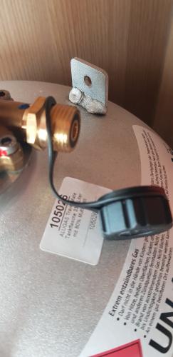

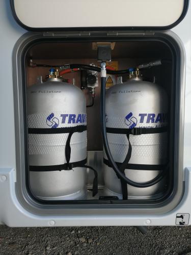

Ciao, ritirato il camper, ho piazzato le due bombole Alugas da 33 litri, e ci stanno benissimo (cheeky un po' di paura la avevo di aver esagerato...).
Ho un problema: l'attacco di uscita gas dalle bombole è tedesco, mentre i tubi arrivati col camper hanno l'attacco italiano. Ho quindi bisogno di due adattatori da bombola tedesca (che ha filetto esterno) a tubo italiano (filetto madrevite).
Non ho idea di che sigla/nome abbiano, e non vorrei ordinare o comprare adattatori errati.
Immagino esista
qualcosa di simile
, fatto per casi come il mio, quello linkato non so minimamente se sia corretto...

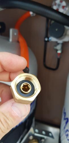

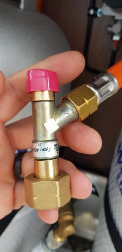

Questo il mio tubo del gas:
A vederlo, probabilmente basterebbe svitare la parte centrale con una chiave esagonale, e sostituire il dado esagonale con quello tedesco.

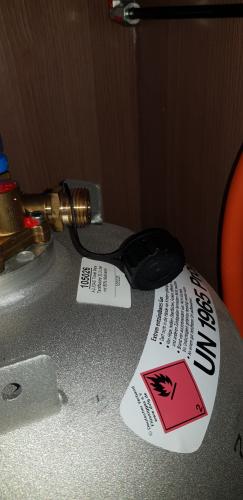

La mia bombola:
si vede poco ma sono fissate nel gavone e mi da l'ansia tirarle giù ora.
PS: i tubi di carica li ho serrati con chiave dinamometrica a 25 Nm come da loro indicazione. quelli di uscita a quanto vanno serrati?
Grazie a chi mi aiuterà laugh

Confermo la tua risposta. Sono proprio quelli che ti servono.
Ciao.

Grazie!
Trovati a 3,35 presso Cusmai, bombole installate!

Hai messo il bocchettone di carica all'interno del vano... non hai paura che aprendo il vano e vedendo le bombole ti possano rifiutare il rifornimento?
Ikigai
Ikigai
10/01/2020 400
Inserito il 29/06/2020 alle: 21:12:25
In risposta al messaggio di Gege01 del 29/06/2020 alle 19:36:07
Sì, potrebbe succedere.
Il mio benzinaio di fiducia mi ha detto che mi fa il pieno senza problemi, il che vuol dire per me fare da adesso a ottobre ... la collocazione è provvisoria, poi la metterò nella bandella laterale di fianco al gavone bombole (ho preso il tubo di carica lungo apposta).
Devo trovare però uno sportellino protettivo per il bocchettone di carica, quello suo nero è un semplice coperchio che per me col vento si apre...

Piu che altro a me non piacerebbe quello sbuffo di gas quando si toglie la pistola che stia dentro al gavone. Secondo me sulla bandella è piu sicuro.
I coperchi che ho visto io mi sembravano abbastanza ben fatti, ma se il tuo non ti da fiducia, potresti prendere uno sportello con presa elettrica o carico acqua identico a quelli che hai nel camper , togli la parte interna e ci alloggi l innesto in metallo. Non dovrebbe essere una cosa complicata usando un Dremel o simili.

Ciao Tommaso, è quello che vorrei fare.
Priorità al momento sono i lavori di preparazione del sotto panca per la litio, ed installazione pannelli. Lavorando, è un casino trovare il tempo, ed ogni volta che vado al rimessaggio è come donare il sangue, ma alla popolazione di zanzare locali grandi come polli...

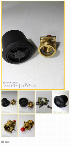

Sulla bandella laterale, se preferisci, puoi anche montare
questo
Volendo si trova anche in bianco.
Ciao.

In risposta al messaggio di Gege01 del 30/06/2020 alle 16:59:04
Sulla bandella laterale, se preferisci, puoi anche montare questo: Volendo si trova anche in bianco. Ciao.
si confermo , montato anche io sulla bandella quel tipo ,è di una comodità estrema perchè viene fornito con tre raccordi avvitabili per ogni attacco di ogni paese europeo , la tanto  blasonata icom ha solo l'attacco per l'italia e se ti trovi all'estero di attacchi al tram se vuoi fare rifornimentolaugh
ps..l'importante è fissare quell'attacco su un punto della bandella resistente perchè al distributore l'operatore quando mette/toglie la pistola fa una certa pressione su quel raccordo e se trovi il forzuto rischi di rompere qualcosa ..da evitare di metterla anche vicino al catalizzatore della marmitta che raggiunge  alte temperature e andarci vicino con la pistola gpl non è salutarewink
