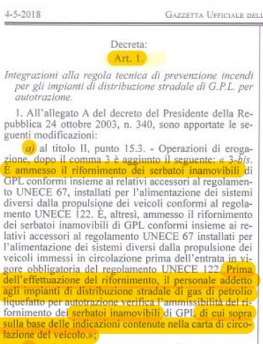

Panzer scrive: inoltre per una corretta informazione le bombole ricaricabili amovibili omologate non prevedono nessuna trascrizione sulla carta di circolazione.
Esatto; ed è proprio questo il motivo per cui, in Italia, è vietato fare rifornimento ai distributori di GPL stradali.
Riporto dalla Gazzetta Ufficiale n° 102 del 4 maggio 2018, pagina 60, Decreto 20 aprile 2018, articolo 1, comma a:
(in giallo il testo che riguarda le bombole ricaricabili)
A meno che non sia cambiata la legge negli ultimi 2 anni, direi che il testo lascia spazio a ben pochi dubbi.
Ritieni che la Gazzetta Ufficiale sia abbastanza autorevole come fonte? O credi che anche la Gazzetta Ufficiale sia frutto di "ricerche su dott Google, dove le risposte vengono ricavate da  scritti di stressati signorsotuttoio" (cit. Panzer)?
