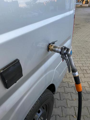

Inserito il 09/12/2020 alle: 23:33:39
IMG-20201029-WA0015.jpgio le utilizzo da 2 anni e ne ho 2 da 17kg circa 60lt totali
