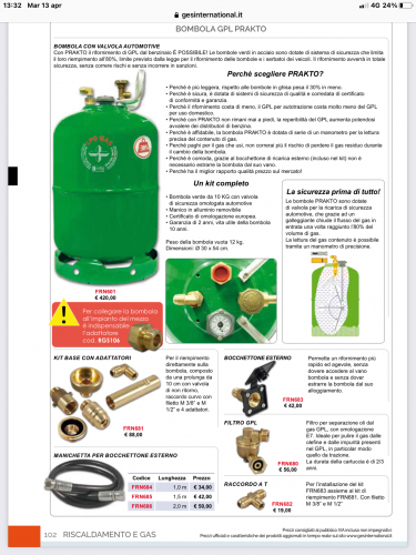

Finalmente! Questo mette a tacere chi è contro le ricaricabili già da un po' la GES le vende, così come Amazon ecc. Le ho installate da due anni e mi hanno rifiutato il rifornimento solo in Trentino, non si sa bene perchè. Non c'è niente di più comodo e pratico. Ciao e grazie per la conferma. Paolo
Caro Paolo, non credo sia così facile.
Sicuramente PleinAir non fa legge, sono andato a vedere il sito della Ges dove viene ripetuta la stessa determinazione per la bombola Prakto. Quello che chiedo allora è: ci è sfuggito qualcosa? sono state emanate nuove norme?
Allego la scheda trovata sul sito della ges
https://www.gesinternational.it...

Caro Paolo, non credo sia così facile. Sicuramente PleinAir non fa legge, sono andato a vedere il sito della Ges dove viene ripetuta la stessa determinazione per la bombola Prakto. Quello che chiedo allora è: ci è sfuggito qualcosa? sono state emanate nuove norme? Allego la scheda trovata sul sito della ges
più che  a noi credo sia sfuggita a chi la vende qualche normativa italiana ,tra l'altro quella ricaricabile non ha nemmeno la multivalvola omologata R 67 ...   contenti loro ...
personalmente non la monterei nemmeno se me la regalassero !

più che  a noi credo sia sfuggita a chi la vende qualche normativa italiana ,tra l'altro quella ricaricabile non ha nemmeno la multivalvola omologata R 67 ...   contenti loro ... personalmente non la monterei nemmeno se me la regalassero !
A me interessava l’argomento IN GENERALE non quella bombola in particolare.Altri modelli hanno la R67 ma comunque sono nella stessa situazione riguardo i punti che dicevo.
Quindi tu confermi che buone nuove non ve ne sono e chi decide di utilizzare (l’utilizzo NON è vietato) queste bombole (R67-dotate comprese) deve lottare devil con i benzinai!

A me interessava l’argomento IN GENERALE non quella bombola in particolare.Altri modelli hanno la R67 ma comunque sono nella stessa situazione riguardo i punti che dicevo. Quindi tu confermi che buone nuove non ve ne sono e chi decide di utilizzare (l’utilizzo NON è vietato) queste bombole (R67-dotate comprese) deve lottare  con i benzinai!
per me siamo sempre in quella situazione ,con l'aggravante che dal 2018 è uscita una normativa italiana che impone tutti gli impianti gpl sui camper per potersi rifornire presso distributori stradali devono obbligatoriamente essere trascritti sul libretto ...
dopo quanto sappiamo ,ognuno è libero sotto la propria responsabilità di interpretare a suo modo l'utilizzo di queste ricaricabili , personalmente dall'entrata in vigore di quella normativa dal 2018 ho tolto dal camper la mia ricaricabile .
le bombole omologati R67 sono piu sicure delle normali bombole a rendere!
