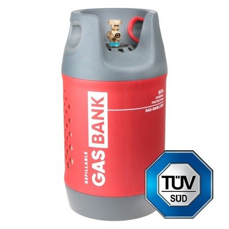

Buongiorno,
chiedo il vostro parere riguardo a come organizzarmi riguardo alle bombole a bordo.
Dopo aver letto il leggibile in materia e preso atto della vigente normativa ( da legale, la mia forma mentis è MAI discutere la vigente normativa una volta acclarata, bensì trovare il compromesso legale più accettabile per la propria individuale condizione e/o necessità).
Prevedo di passare più tempo oltre confine che in territorio italiano ma non voglio necessariamente andare all'estero ogni volta che uso il camper.
L'idea è quella, sempre che sia fattibile, di avere una bombola ricaricabile gpl come questa :
https://lpgwebshop.com/it/bombo...
da utilizzare all'estero ( non ho trovato l'indicazione che abbia la certificazione R67, nel caso gentilmente confermatemi o smentite questa condizione) ed una Beyfin o analoga legale NON ricaricabile per uso in territorio italiano ( ovviamente per la questione sostituzione per esaurimento).
Nel vano bombole del mio camper le terrei entrambe non in linea ovviamente.
Perdonate e tranquillamente correggete eventuali ingenuità o inesattezze, grazie.
In zona Monza-Brianza conoscete installatori/rivenditori ai quali mi possa rivolgere con tranquillità?

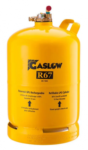

Buongiorno a tutti, sapete se esistono bombole più economiche delle Campko, che siano comunque ricaricabili in tutta Europa? Ho sentito di conoscenti che hanno pagato 100 euro in Svizzera una bombola ricaricabile di PROPANO da 10kg (a differenza dei 300€ della Campko) , ma non sto riuscendo a trovarla. Io sono attualmente in Svizzera e a breve andrò in Germania.
Modificato da Marlindo il 17/03/2024 alle 08:56:52
11/01/2007 37550
Inserito il 17/03/2024 alle: 11:08:03
Marlindo    100 euro in Svizzera ? , pensa che in Germania la regalano e in Francia pagano per dartela laughlaugh  , prima del costo dovresti informarti sulla loro certificazione/omologazioni in ambito UE , se ne sono provviste  non sperare di trovarle per 100 euro
wippet
wippet
10/02/2012 3559
Inserito il 17/03/2024 alle: 11:17:13
In risposta al messaggio di Marlindo del 17/03/2024 alle 08:49:18
La meno cara sul mercato, che mi risulti, é questa in composito, che viene spedita dalla Polonia, ma purtroppo é al momento esaurita.
