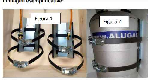

e di prodotto per lo staffaggio ma per le bombole ricaricabili regolarmente certificate che non sono ne carne ne pesce quindi non equiparabili a serbatoi fissi orizzontali  anche se fanno lo stesso servizio , non esiste neanche una specifica normativa e direttiva per una posa fissa ne alcuna normativa di prodotto per il materiale di fissaggio tranne le direttive per il fissaggio delle classiche bombole domestiche verticali che tutti gli installatori e allestitori conoscono , non riesco a capire come sia possibile trascrivere a libretto una bombola ricaricabile verticale come se fosse un serbatoio fisso orizzontale sotto pianale ma potrei anche essermi perso qualcosa  I nostri legislatori pare che ancora non abbiano deciso come regolarizzare la ricarica di tutte le regolari bombole ricaricabili e che io sappia non hanno neanche vietato detta ricarica , se poi qualche gestore rifiuta il rifornimento quella è tutt'altra faccenda inerente a una direttiva privata emanata dalla loro compagnia petrolifera , appena sarò nuovamente camperizzato acquisterò un'altra ricaricabile certo di non trasgredire ne infrangere nulla anche durante la ricarica in una normale stazione di servizio stradale , se poi nel frattempo cambieranno le carte in tavola allora mi adeguerò  Ciao
Questo fissaggio è quanto fornito da Alugas.de
Ok Franco , Sai se quel fissaggio ha una sua specifica normativa di prodotto ? ,comunque non è nulla di particolare ma concepito meglio dei soliti  economici a sgancio rapido e spesso con fissaggio ala struttura decisamente precario
Se qualcuno sa come deve essere ingabbiata o fissata una bombola ricaricabile nel vano bombole per poterla trascrivere a libretto e magari sa anche come diavolo sia possibile modificare la certificazione della bombola al di fuori del produttore mi farebbe una gran cortesia

Io oggi nei camper vedo una bombola trattenuta, dentro apposito vano, da una o due cinghie in tessuto e questa viene riempita in centri autorizzati. Questi centri tramite bilancia le riempiono all'80% per motivi di sicurezza
Analogamente il mercato offre le stesse bombole però dotate di una valvola rispondente a precisa normativa e quindi omologata che, grazie ad un galleggiante, fa lo stesso lavoro dell'operatore di un centro di riempimento autorizzato.
Forse qualcosa mi sfugge ma il legislatore dovrebbe fare queste considerazione o, quanto meno, dare precise disposizioni in merito.
Tommaso, non credo che ci sia rivalità tra produttori, chi produce le classiche bombole dovrebbe essere specializzato in serbatoi in pressione e questo sono moltissimi per dimensioni e prodotti contenuti. Forse quelli per il GPL sono di minore quantità.
Franco, quel sistema di trattenuta è bello e pratico ma, quando lo fisso con autoforofilettanti ad una paretina in compensato ottengo un risultato pari a zero.
Nemmeno una contropiastra posteriore potrebbe rendere solidale il tutto.
Bisognerebbe mettere delle staffe ad 'L' magari fissate al telaio ma dovrebbero essere previste all'origine, farlo in secondo tempo diventa un intervento importante e poi si aumenterebbe ancor più il peso del mezzo.
