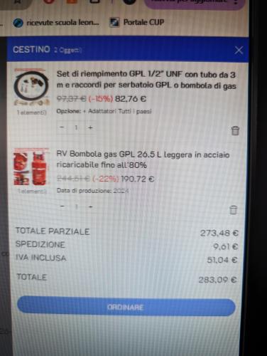

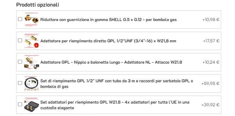

Ieri sera ho provato a fare un calcolo del costo finale nell'eventualità di dotarmi di una Alugas da 14 kg visto che nel mio gavone ci sta oltre alla piastra di fissaggio, bocchettone e tubo di riempimento, set di raccordi
per riempimento ed un filtro gas che credo diventi indispensabile. La somma è risultata davvero importante e, visto il mio consumo medio di gas nell'anno, non mi copre la spesa considerando anche che, dopo 10 anni, dovrò rottamarla o, se possibile, revisionarla.
