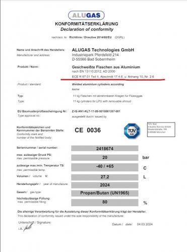

Ah ok. Ad esempio però la campko sul certificato ha riportato la r 67-01. Secondo te potrebbero fare storie? Ma soprattutto, vedendo quella rossa, non ha la classica multivalvola a vista, cosa che si vede benissimo sia sulla campko che sulla alugas
Arrivata oggi la ALUGAS da 27,2 litri pari a 11 Kg di gas  fabbricazione 3/24 (io l'avevo pagata leggermente scontata perchè doveva essere 2023) e sul certificato che allego in calce dove ho sottolineato  compare ...ECE R 67.01 ... direi che è in regola come documentazione bombola
Domanda a chi conosce meglio o è di casa nei paesi nordici; la normale bombola olandese la cambiano in Inghilterra pieno per vuoto ? Dato che in garage ne ho una vuota che mi riempirebbero alla ricarica bombole eviterei di avere come coppia l'italiana che non mi cambierebbero ne ricaricarebbero all'estero.
R 67.01 ... direi che è in regola come documentazione bombola  Domanda a chi conosce meglio o è di casa nei paesi nordici; la normale bombola olandese la cambiano in Inghilterra pieno per vuoto ? Dato che in garage ne ho una vuota che mi riempirebbero alla ricarica bombole eviterei di avere come coppia l'italiana che non mi cambierebbero ne ricaricarebbero all'estero. Grazie
Hai scritto:
In Italia, ripeto in Italia, è in regola esattamente come qualsiasi bombola domestica perché non puoi riempirla in un distributore stradale.

Hai scritto: . direi che è in regola come documentazione bombola  In Italia, ripeto in Italia, è in regola esattamente come qualsiasi bombola domestica perché non puoi riempirla in un distributore stradale.   Giovanni
infatti ho scritto come documentazione bombola, io la monto solo per estero.
dato che da alcuni post pareva che non fossero R67.01 ho messo il documento dove compare questa sigla
