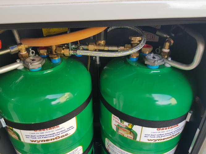

Inserito il 16/05/2020 alle: 22:17:01

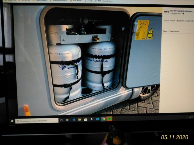

Allora è possibile una soluzione come questa?

Ciao Mario, tutto bene. Allora è possibile una soluzione come questa?
Soluzione interessante, però pur se in regola mostra al benzinaio che si tratta di bombole rimovibili, cosa che potrebbe indurlo a rifiutare il rifornimento.

11/01/2007 37550
Inserito il 17/05/2020 alle: 00:33:41
In risposta al messaggio di Clint del 16/05/2020 alle 22:41:36
tra le due bombole non deve esserci nessuna staffa avvitata sulle stesse bombole , nel senso che non possono essere unite tra loro ma devono essere sempre indipendenti , capisci che quella staffa anche se è una buona idea non sarebbe ammessa , magari una staffa simile ma più lunga fissata sulla parte alta interna libera dell'apertura del vano bombole sarebbe decisamente meglio e senza rogne
non c'è niente da nascondere e se vedono le bombole ben venga , il gestore malfidente e sospettoso ti chiederà la loro certificazione ma la chiederebbe anche con il bocchettone esterno  , se poi capiti con un gestore dalla testa di rapa di suo "ma solo di suo"  potrebbe rifiutare il rifornimento , comunque non è scritto da nessuna parte ne alcuna normativa vieta di rifornire regolari bombole ricaricabili anche se removibili e ciliegina sulla torta per il momento non è richiesta trascrizione a libretto , Trentino a parte perchè quella regione con il gpl uso servizi per autocaravan è tutta un mistero ingiustificato che ne fa di tutta l'erba un fascio

Inserito il 17/05/2020 alle: 00:40:03
In risposta al messaggio di Ikigai del 16/05/2020 alle 23:52:14
Soluzione interessante, però pur se in regola mostra al benzinaio che si tratta di bombole rimovibili, cosa che potrebbe indurlo a rifiutare il rifornimento. Io sarei più per il portare il bocchettone di rifornimento all'esterno, con un foro sotto la bandella laterale del camper, in modo da non dover aprire il portellone del gavone bombole.
 la pensi nel verso sbagliato , nascondere la verità e legalità per quale motivo ? , come se dentro al vano bombole ci fosse un cadavere , quei tempi sono finiti e nascondere si peggiorerebbe una situazione che pian piano si sta regolarizzando
cadavere è inteso come bombole ricaricabili removibili non regolari

Inserito il 17/05/2020 alle: 08:40:38
Ciao, ormai da quasi due anni ho le Alugas sul mio camper, autoinstallate quando tutti remavano contro.
Mi sono costate un botto ma li valgono tutti, specialmente facendo tanto estero dove il gas è in self service.
Il fatto che siano in vendita su Amazon significa che finalmente le norme e le lobbi italiane non potranno
più mettere i bastoni tra le ruote a questi prodotti.
Interessantissima la versione in composito.
Io acquistai il kit completo completo  di supporti regolamentari , infatti le cinghie in stoffa non vanno bene, io ho due fasce
metalliche che cingono ogni bombola e si chiudono con un bullone in modo da farle diventare "fisse".
